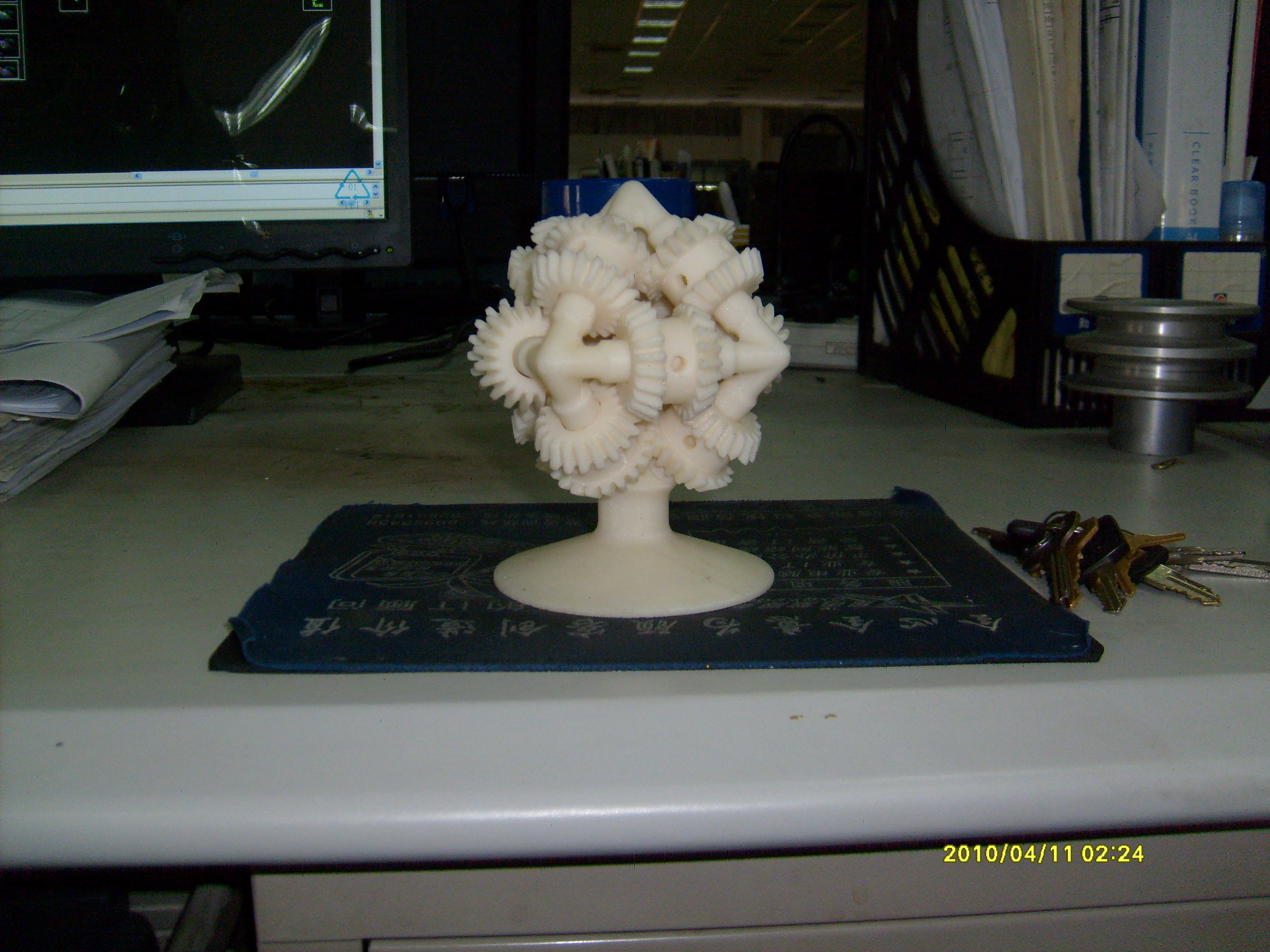

近期看到一个工艺品,是由轴交角为60度的直齿锥齿轮组合而成,据说是采用断层扫描的方法去制造的,整个工艺品无任何接头,一气哈成。照片如下:

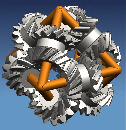

根据工艺品的参数,制了个三维模型,截图如下:
另有一个PDF格式的三维造型,有兴趣的同仁可以一看。
z20.part1.rar (1.43 MB, 下载次数: 64) z20.part2.rar (1.25 MB, 下载次数: 64)

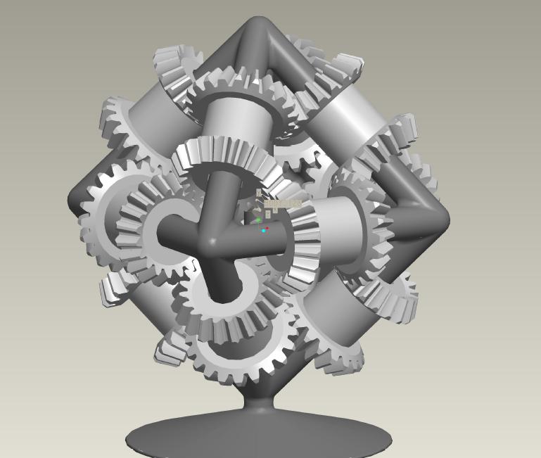

哈哈,蛮有意思的。
凑热闹也画一个,螺旋的,加点难度:

“断层扫描”就是“快速原型”技术,以前见过,将3维的制造转化为2维来进行,降低了难度。
发表于 2010-4-19 09:48 | 显示全部楼层
就是rp技术了,采用快速成型可以搞定这个东西,只能当做实验品,没有多少实际的使用价值,关键是材料,太脆,而且制作精度不高,后处理主要靠手工掏空,我做过这种类似的东西
其实有趣的是,可以联动啮合:
视觉玩意儿,雕虫小技耳。为对得起坛主的10分,换一个清晰点的。
