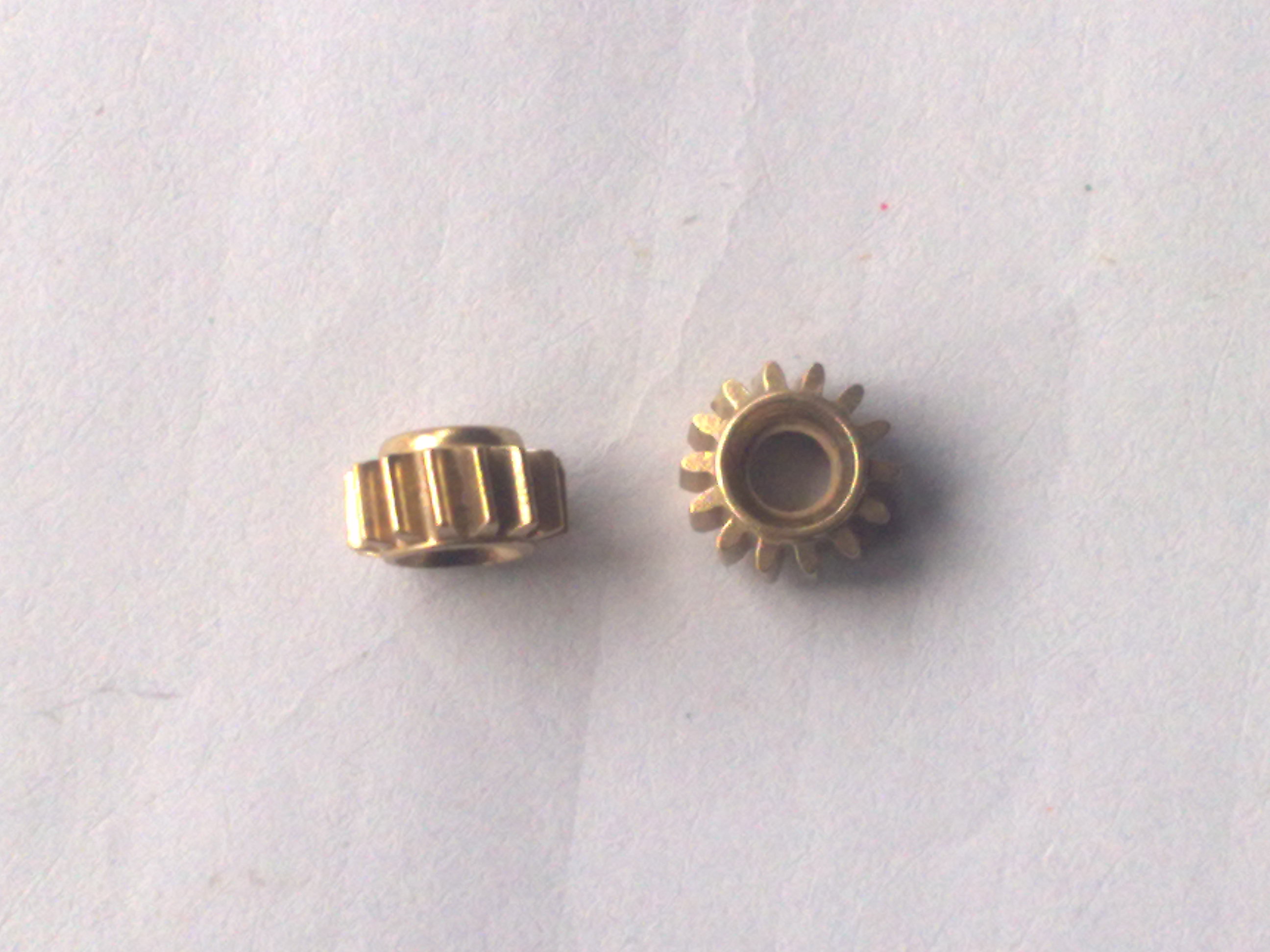

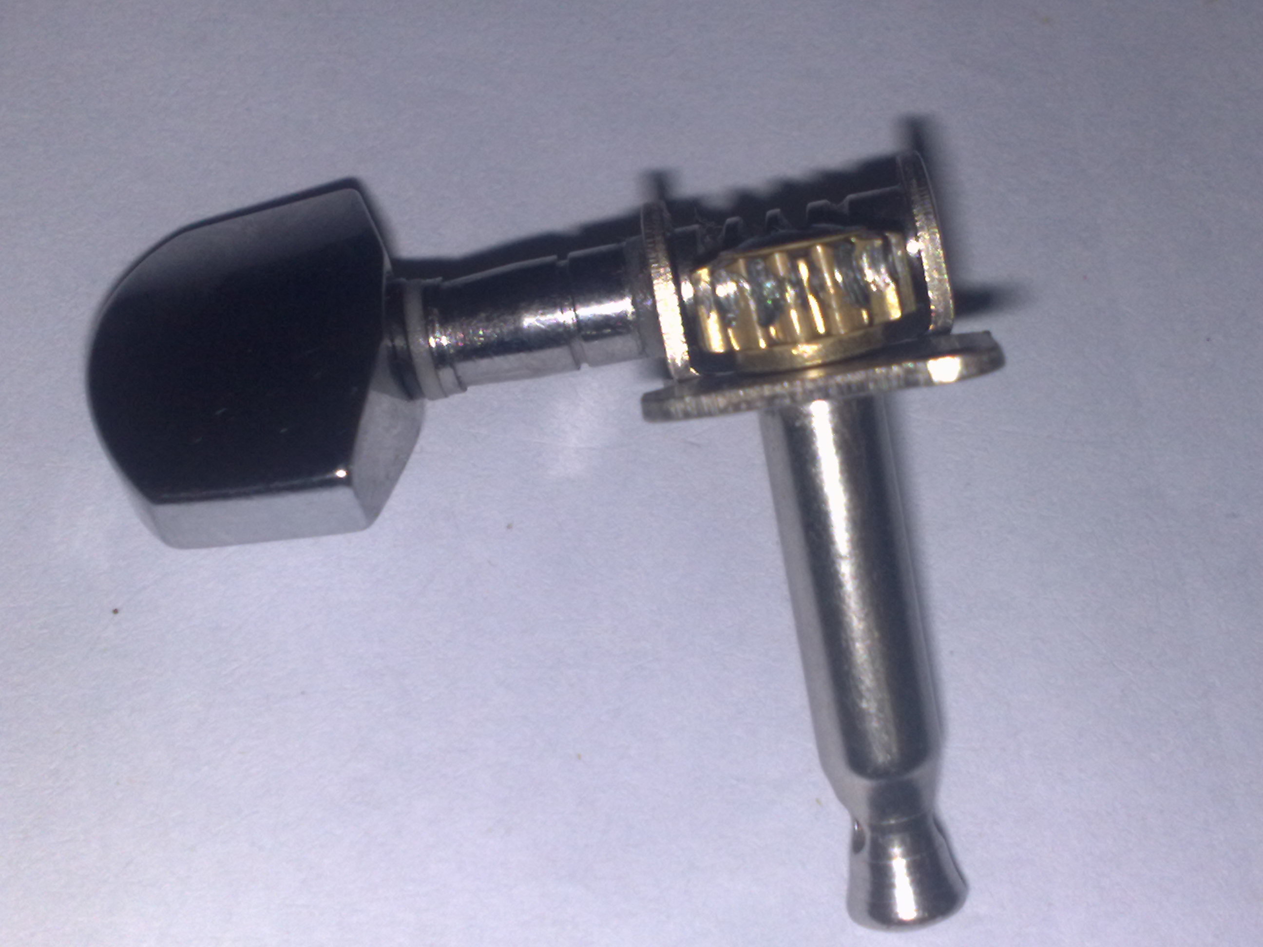

我们厂用锌合金压铸生产的小齿轮,有一些和蜗杆配合当旋转受力就扫齿,齿顶圆是10.5MM,14齿,材料是锌合金,是吉他上用的,有哪位高手知道用什么材料生产或者在锌合金里加什么金属能够使齿轮硬一些,不容易扫齿,要能压铸出来的,用铜齿就不会扫齿,但效率太低。
发表于 2010-4-16 19:12 | 显示全部楼层
粉末冶金,可以淬火。
找有关厂家。
