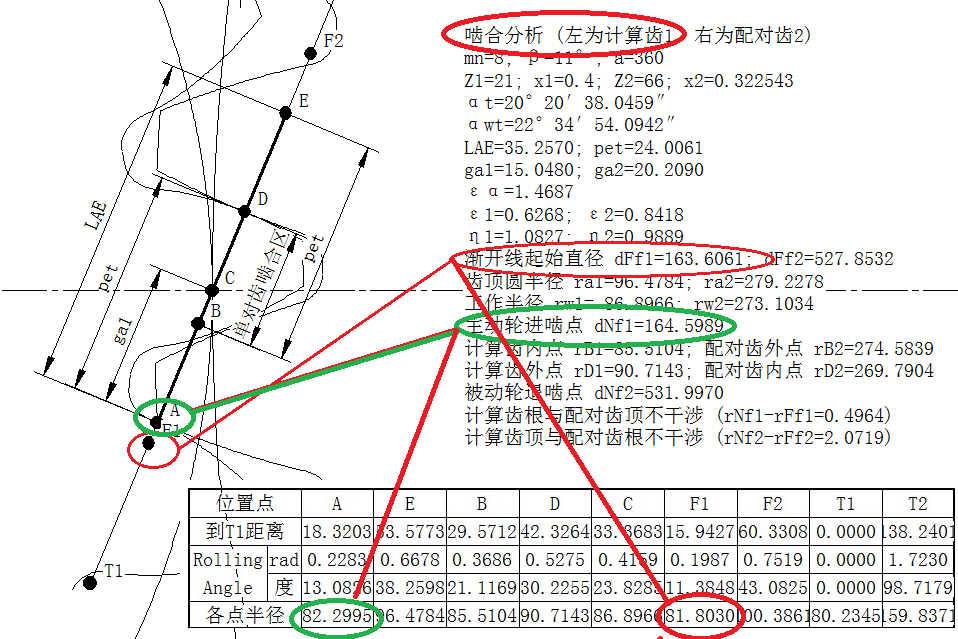

滚齿(后剃、磨齿)加工出的实际渐开线起始圆直径?

这个计算公式只是在过渡圆弧和渐开线相切情况下来计算的,对于有剃齿和磨齿的齿轮是不适合的.

回复 13# fawcgzmg
这个公式是DIN 3960:1987标准中的标准基本齿廓情况下的理论渐开线起始圆计算公式,条件是齿侧间隙=0(10楼时已经有说明);实际情况下侧隙不会等于零。

滚齿(后剃、磨齿)加工出的实际渐开线起始圆直径与刀具圆弧及加工余量有关

请教一下woodee楼主,渐开线起始园直径与渐开线起始直径的区别?谢谢啦!

渐开线上任意点对应的齿轮的半径 = (渐开线上此点的曲率半径^2 + 基圆半径^2)^(1/2)
用此方法就可计算渐开线起始圆的直径了。
首先要计算“渐开线起始点的曲率半径”,渐开线起始点的曲率半径有按对啮舍计算和按与齿条啮舍计算两种方法。

首先要计算“渐开线起始点的曲率半径”,渐开线起始点的曲率半径有按对啮舍计算和按与齿条啮舍计算两种方法。--这2个计算公式有吗?烦请发来学习下

用上面那个公式,算出来的,好像不对啊。
