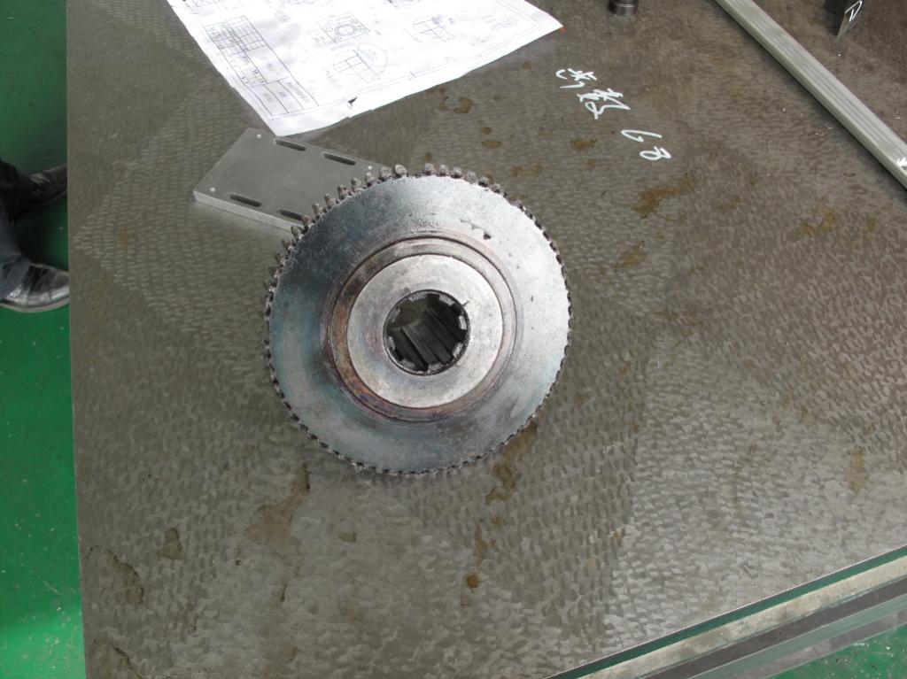

前苏联齿轮 请教设计方法
发表于 2010-4-13 16:27 | 显示全部楼层 |阅读模式
前苏联齿轮 请教设计方法

测绘:大径、小径、齿全高、公法线Wn、Wn-1,(压力角按20计算)。如果有误差加变位系数计算。
