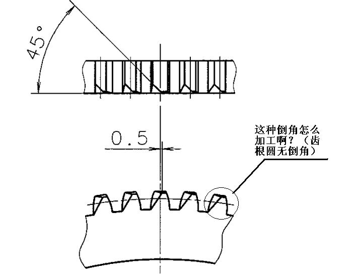

发表于 2010-4-13 09:20 | 显示全部楼层 |阅读模式
发表于 2010-4-13 11:09 | 显示全部楼层
专用倒角机倒。
发表于 2010-7-11 13:06 | 显示全部楼层
南京机床厂有专门的倒角机的
发表于 2010-7-21 10:23 | 显示全部楼层
用双倒棱刀挤出来
我们就是用Y9332(重庆机床集团的)倒出来的而且可以调角度!
发表于 2010-7-24 21:09 | 显示全部楼层
要求不高就钳工
发表于 2010-7-25 21:02 | 显示全部楼层
用圆柱磨头倒角
发表于 2010-8-5 13:07 | 显示全部楼层
用滚齿机倒啊
发表于 2010-8-5 20:38 | 显示全部楼层
尖角倒角机
发表于 2010-8-5 21:49 | 显示全部楼层
使用专用的倒尖角机床,还有,倒棱刀挤不出来45°的倒角,主要是毛刺会翻到齿面上。
发表于 2010-12-2 21:28 | 显示全部楼层
YH9332型倒角机加工,天津精密机床厂
