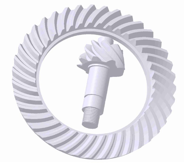

各位高手,我想请教利用什么建模软件可以建出格里森制双曲面弧齿圆锥齿轮
本人毕业设计急需建模,却不知道应该用何种软件,看到论坛中高手如云。。。希望能够帮帮我。。
谢谢啦~

    PRO/E、UG、CATIA等都可以建出模型,关键是用什么方法,这方面论文很多,学校图书馆数据库可以下载

我想问下上面的蜗轮是用数学模型建的,还是用蜗杆切出来的?

我现在在用proe建模,双曲面方程我无法得到。
前面有建过渐开线的齿轮~ 比较简单,但是 遇到双曲面的,我就无从下手了~
查了好多资料,里面有仿真,但是对建模都是一笔带过,所以,还是很难。。。。
不知道具体的建模的步骤是什么~

算出双曲面端面齿廓曲线方程,导入三维软件建立曲线,然后,以该曲线沿齿向线扫描,切除,阵列就可以了

    恩~ 我再用proe建模,现在的问题就是齿廓方程或是吃面方程我算不出来。也不知道用什么的方法。不知道你是不是有一个例子或好的方法可以分享一下。呵呵~谢谢啦
