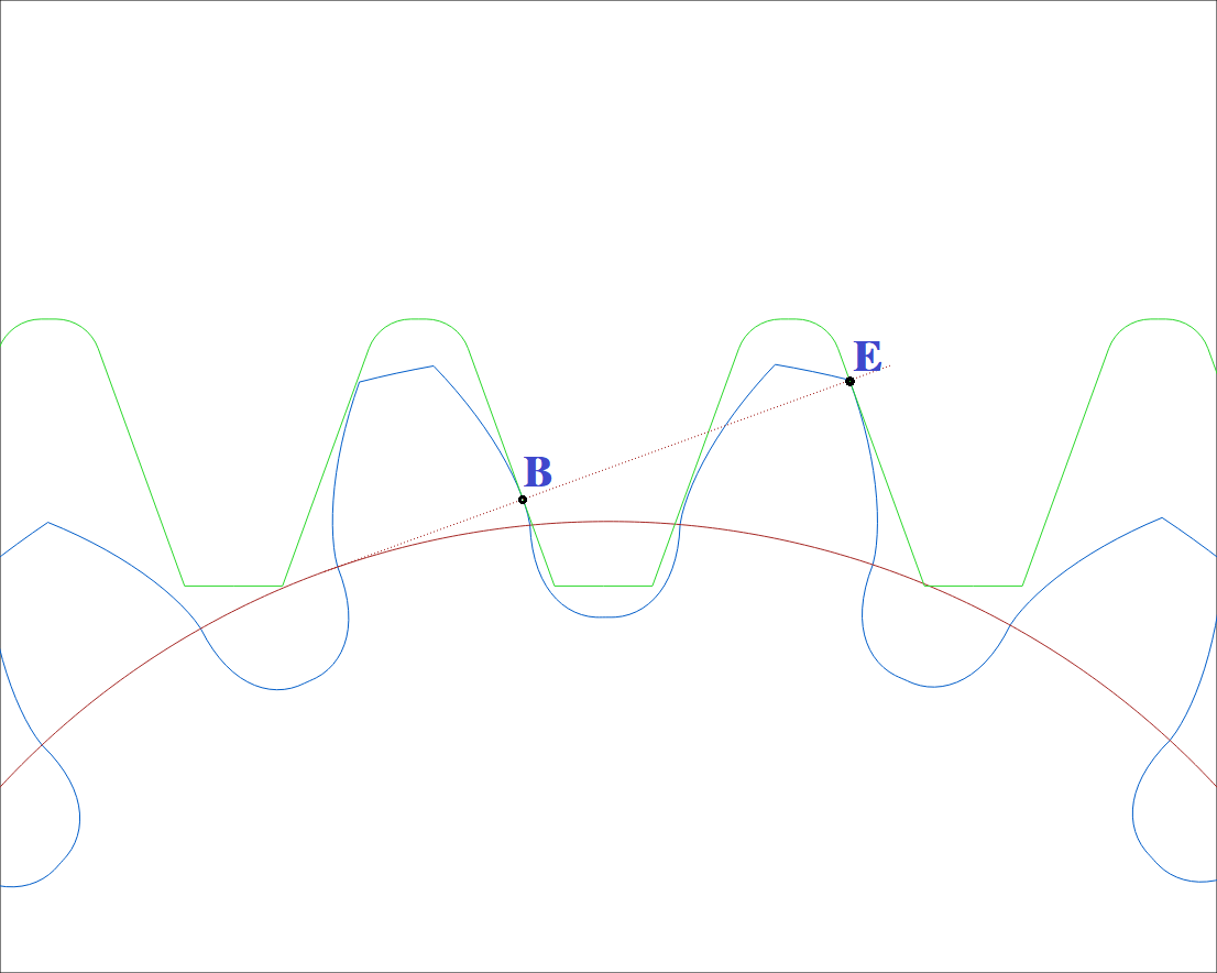

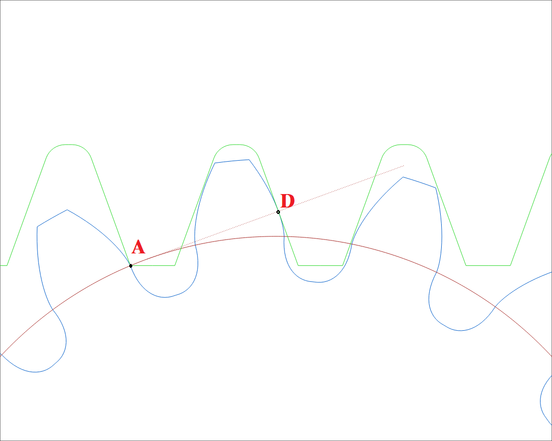

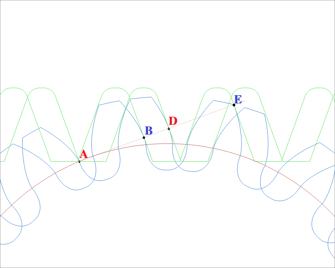

发表于 2021-9-23 13:08 | 显示全部楼层
齿轮与齿条啮合时的啮合线。
