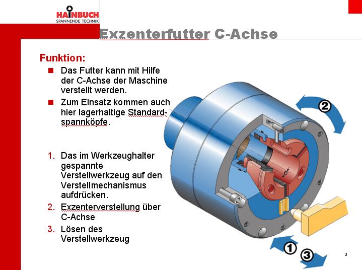

hainbuch用于自己关于偏心加紧的专利技术-采用相对的圆周旋转产生轴向的位移偏差来实现偏心的加工。
德国hainbuch的偏心加紧可以通过三种途径实现:
1、通过机床c轴调整偏心的尺寸
2.手动调整偏心。
3、制造专用的偏心夹头。

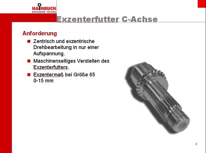

前两种均可以实现0-15mm的偏心加紧。

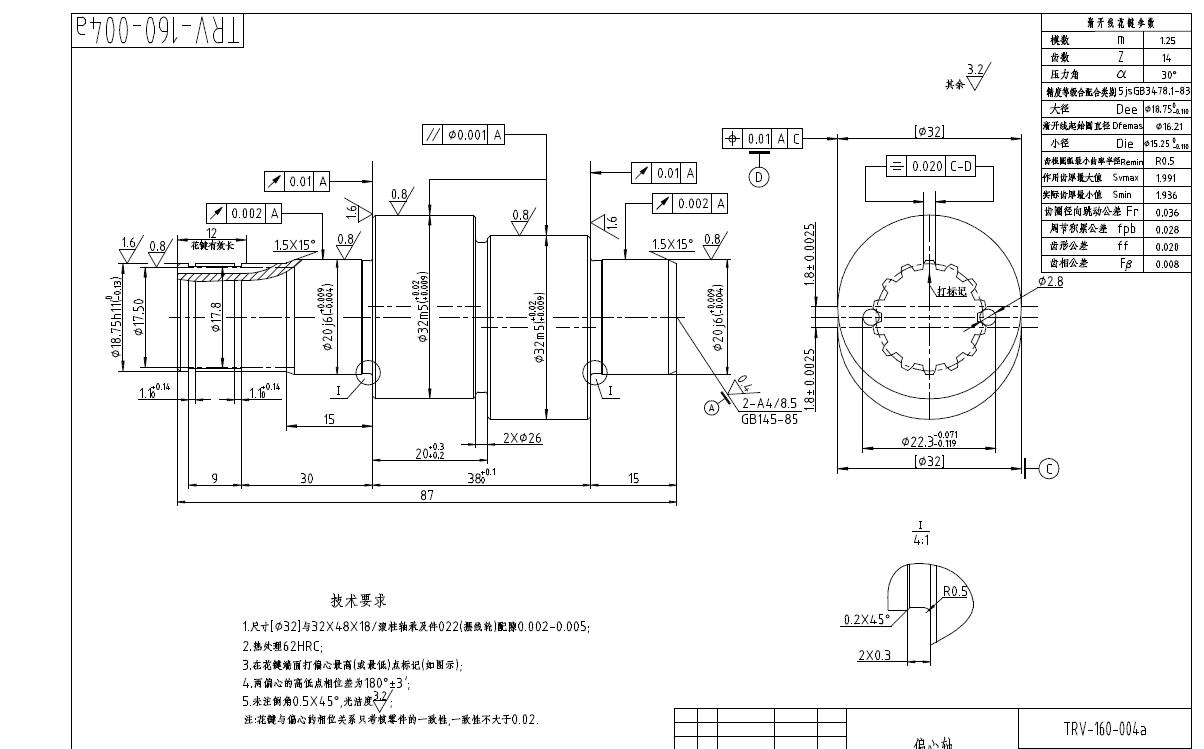

图纸
图纸
工件参数
工件参数
