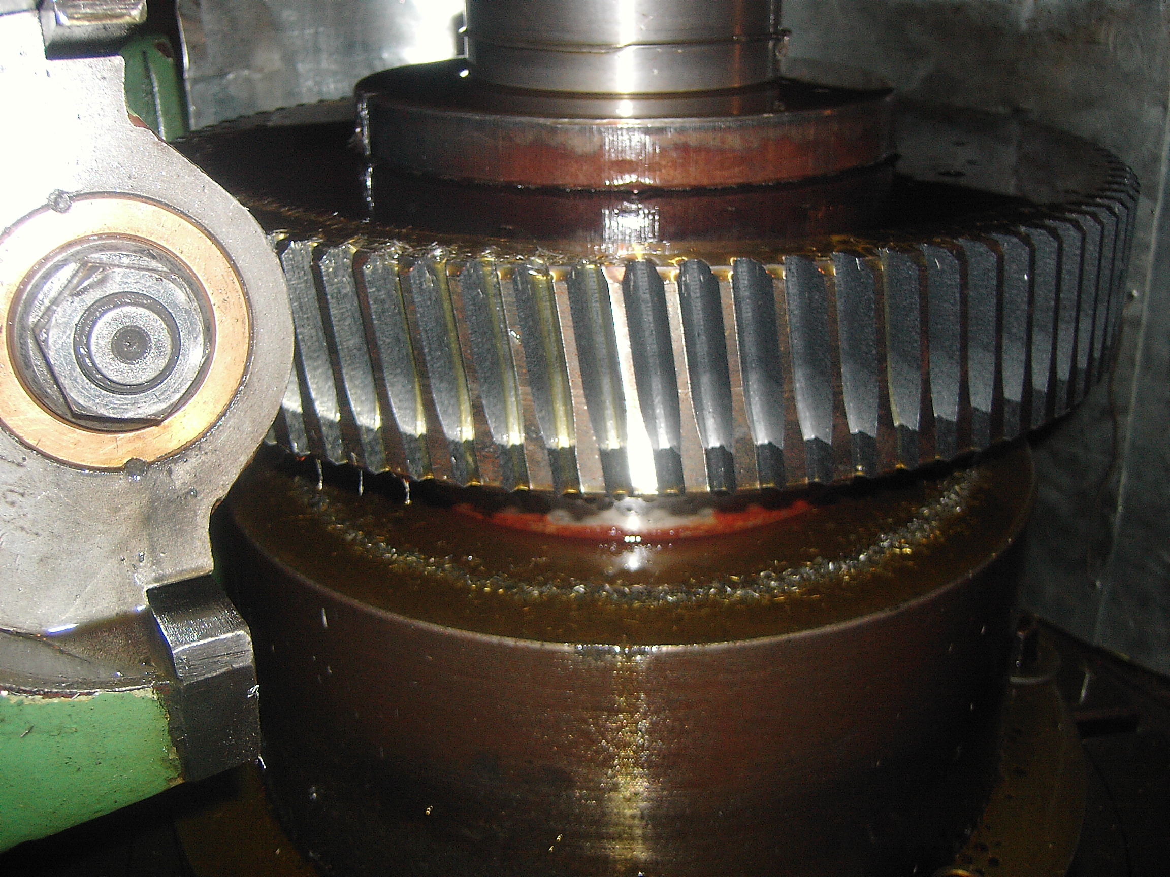

我这几天遇到了新问题,YN3180滚齿机挂轮,做了左斜齿轮后,做右斜齿轮时,做了一半时,突然,分齿挂论的D-C,咬死,换一个上去,还是咬死,我就干脆做直齿轮,做了一个还滚齿机挂轮没有好,D-C,挂论轴有咬死了,不知道是什么原因,油路是好的,请高手指点一下。

图片中加工的可是左旋的斜齿轮哦。图片贴错了?
