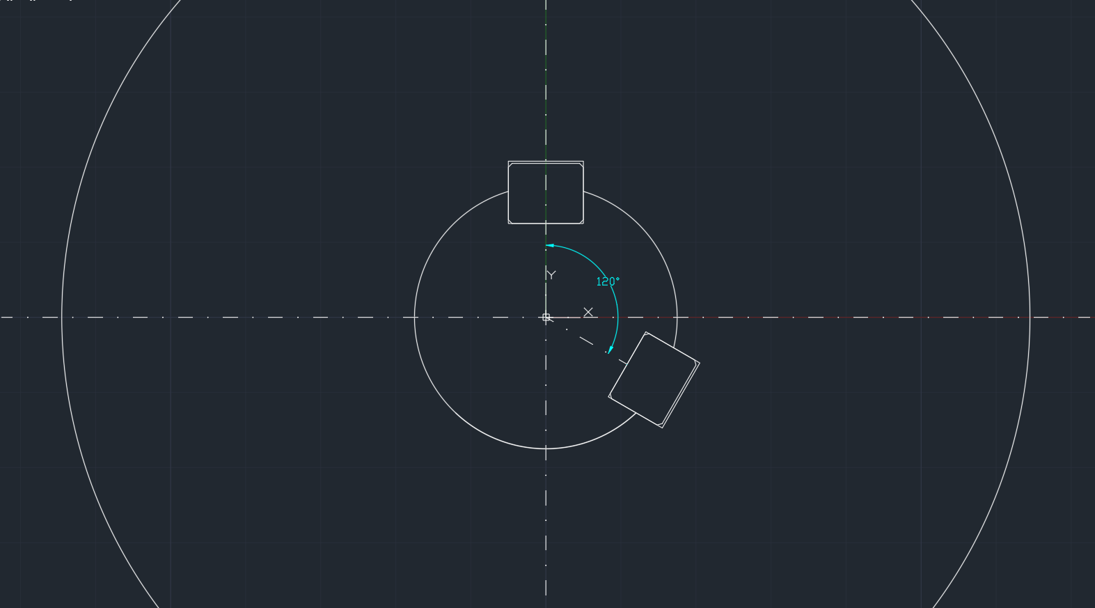

两个平键在轴上布置时有的对称分布,有的不对称分布,成一定角度,不知道有什么不同,请高手指点,谢谢!

这个是Kisssoft里面,2个平键的布置方式。
3个平键不推荐,但是强行要用的话是圆周间隔120度均布。
