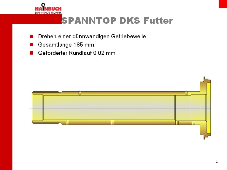

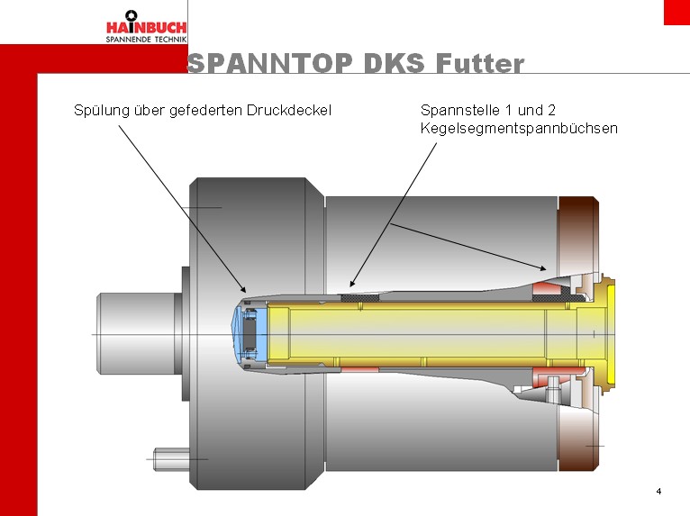

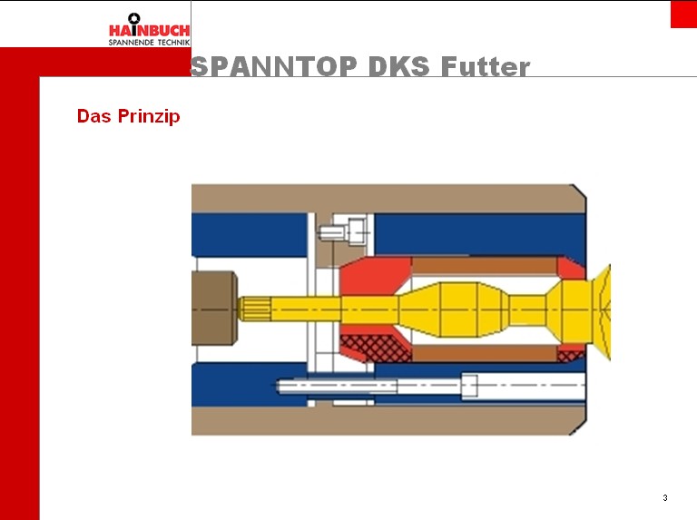

关于hainbuch双加紧双定位夹具。
由于工件的特殊性以及加工工艺的要求,为满足苛刻的加工精度以及工艺要求,hainbuch夹具采用过定位的加紧方式来保证重复加紧精度。
该种加紧方式已经广泛应用在减速机行业关键零部件的加工中。
 楼主| 发表于 2010-4-10 09:39 | 显示全部楼层
后面的加紧装置为辅助加紧装置,该加紧装置加紧后,主加紧装置跟着动作。有更好的稳定性以及可以保证主夹固头的加紧装置。
