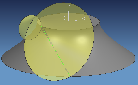

如下图示:
我在翻阅有关准双曲线齿轮资料时,有些问题不明白,于是尝试自己推导一番。
从正交相错轴开始(如上图)。
得到了在一定条件约束下,两个相切的双曲面及其发生线,这线也就是瞬心线。
瞬心线我是用逼近计算得到的。虽足够精确,但对理解不利。

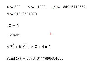

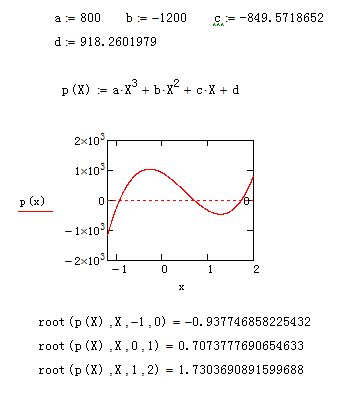

 楼主| 发表于 2010-4-9 21:38 | 显示全部楼层
回复 4# freefreemen
谢谢FFM!
你这好像是软件解的。有过程解释或描述吗?

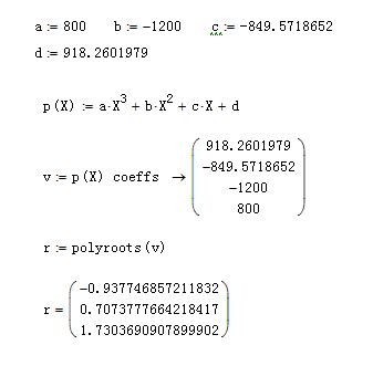

发表于 2010-4-10 08:04 | 显示全部楼层
 楼主| 发表于 2010-4-10 11:07 | 显示全部楼层

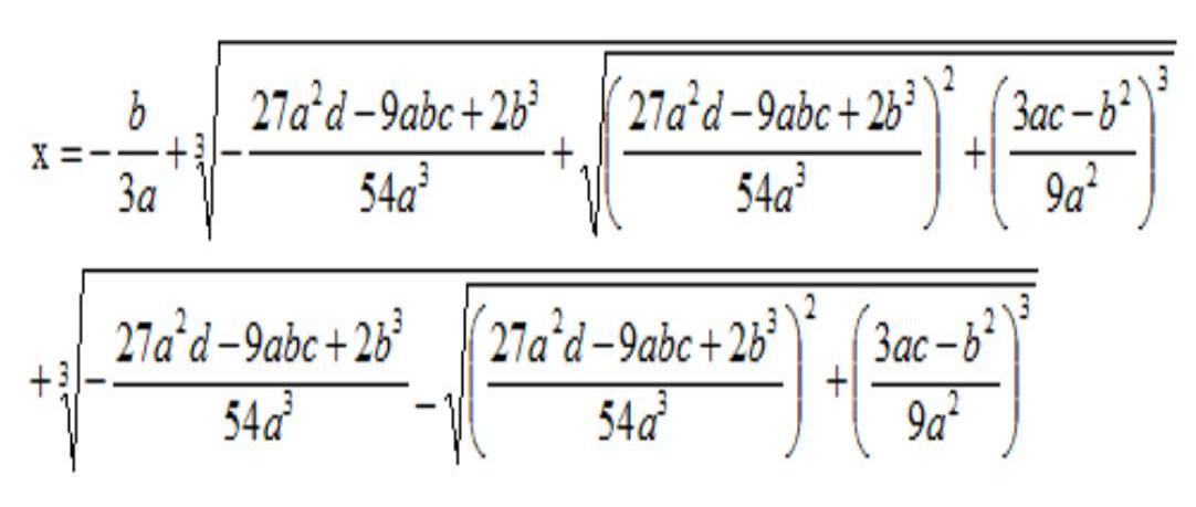

回复 6# freefreemen
谢谢FFM。
形如类似下式的解法,能找到很多。但老是出现被开方值为负的情况:
但事实上又确有实解存在,的确不知道问题出在何处。

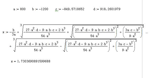

发表于 2010-4-10 15:53 | 显示全部楼层
太复杂了,看得头都晕了:o
发表于 2010-4-10 16:27 | 显示全部楼层
公式是正确的,是其中的一个解:)
x=1.730369089159968641966601479369533857672635859531890971992097766263922779263033556380867568427742706212389392320154759494898794449896025473375080346928091309179347904675135635791962072893531758821617142462469898662698712814742891143649535533791055064
 楼主| 发表于 2010-4-10 21:48 | 显示全部楼层
回复 9# freefreemen
FFM费心了!
但是式中的
其值为-0.205675135,这个数值还需开方。我到这里就迷糊了。:dizzy:
