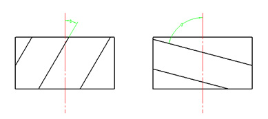

滚刀实质上是一个螺旋角(helix angle)很大的斜齿轮,外观看起来是一个导程角(lead angle)很小的蜗杆。
螺旋角和导程角是成90度的关系。

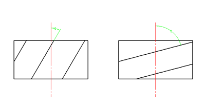

5楼的两张图,右面一张像是滚刀的导程角,左面的一张像是切削齿前面连起来的螺旋角?
如果是,好象右面一张图的导程角画错了,是不是把右图镜面一下就可以了。这样,也能看出导程角和螺旋角的关系是90度了,也就是我说的成直角了。
修改的图如下:
当否,请指教。

    昨天匆匆回复,图没有表示清楚。所画两个图中确实都标注为螺旋角。前一个是普通斜齿轮的螺旋角,比较小。后面为把滚刀看作是斜齿轮的螺旋角,非常大。两张图主要是为了说明普通斜齿轮和滚刀螺旋角的差异。现补张较清晰的图来说明。

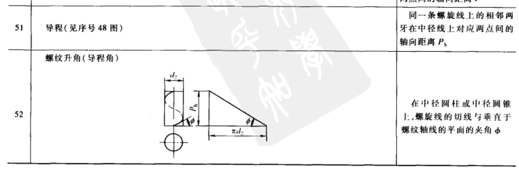

1. 螺旋升角就是导程角,见GB/T 14791-1993中的螺纹术语及其定义(参见《机械设计手册》(成大先主编)第2卷P5-8,附图见下方)。
