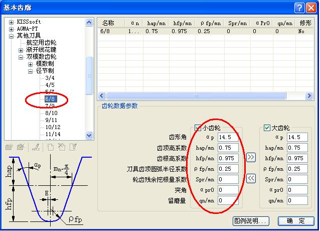

一个是单径节,一个是双径节。所畏双径节就是齿轮的分度圆及基圆,齿厚用DP6计算,齿顶圆用DP8计算

如果是英制 可能是14.5度 ,也可能不是。
发表于 2010-4-25 21:25 | 显示全部楼层
一个是单径节,正常齿高。
一个是双径节,短齿齿高。
