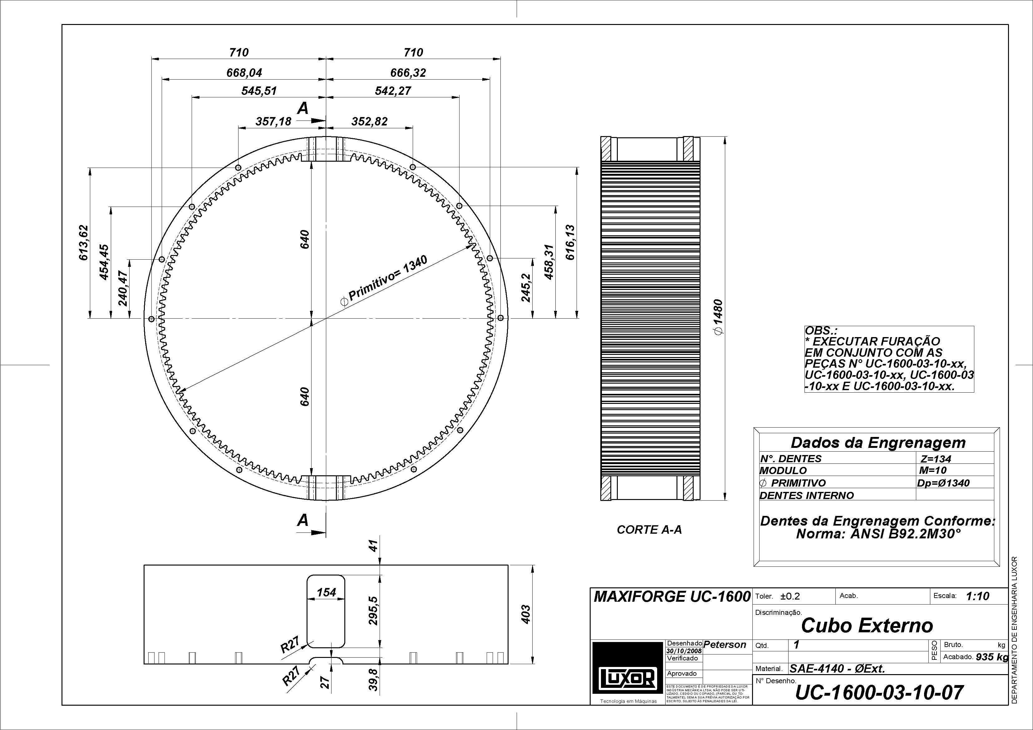

请问哪家可以加工这个齿轮
材质:42CrMo
氮化处理硬度:420-440HB
齿数:134,模数:10
压力角应该是30度
应该按照美标的ANSI B92.2M 验收
老外的图纸,能做的联系我
手机:13585067993
QQ:67581738

关键是标准不一样 其他没什么难度的

直径太大了.加工不了

加工的机床是其一,车床,齿形机床和相应的插齿刀可能都是问题,其二还有热处理氮化工艺的问题,毕竟体积太大了点,做个特殊的炉子去氮化么?当然有了设备也不是就没难度的,如何测量,如何保证质量?如果要出口,运输也是麻烦的,这种硬骨头在国外是赚钱的大买卖,拿到国内来是想狠赚一笔的,加工费中国人能要到的不会太多。
发表于 2010-4-14 10:30 | 显示全部楼层
怎么避开凸出部分?通常的加工方法和刀具肯定不行

可用插齿加工
