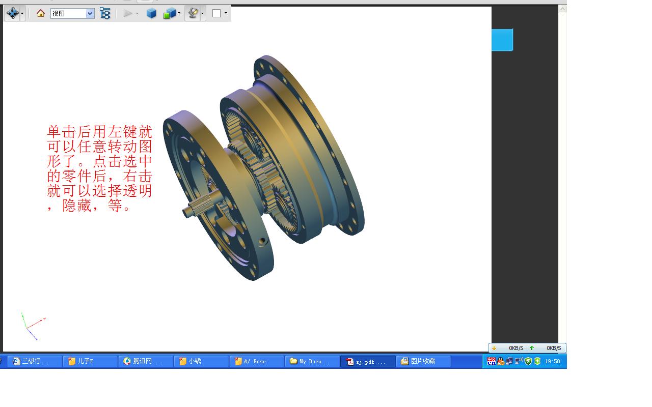

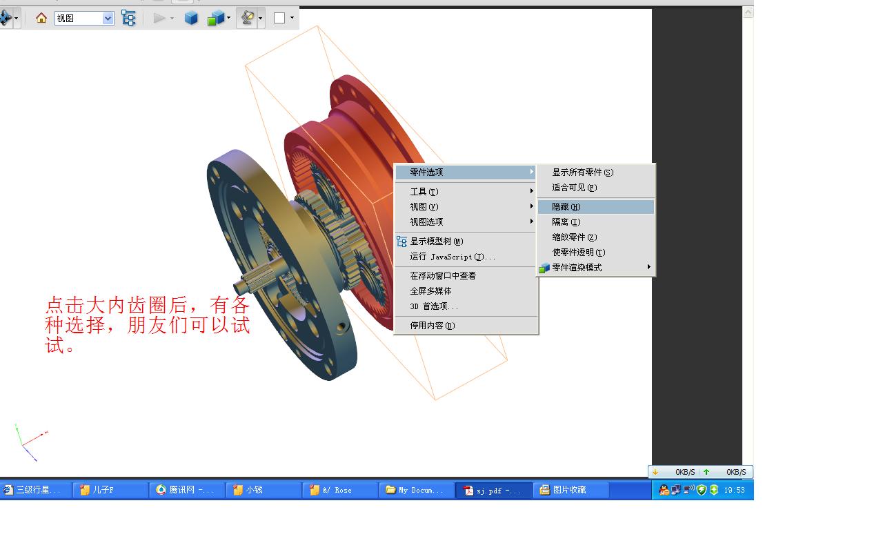

PDF的三维图可以对每个零件进行独立观看,也可以像三维软件那样对部份零件取透明,以看清结构,可以隐藏一些零件,而所有这些操作并不破坏原文件的结构,当关闭后,重新打开还是原来的装配图,也就是没有可修改性。这对于一般无配套软件的朋友可真的是一种好办法。

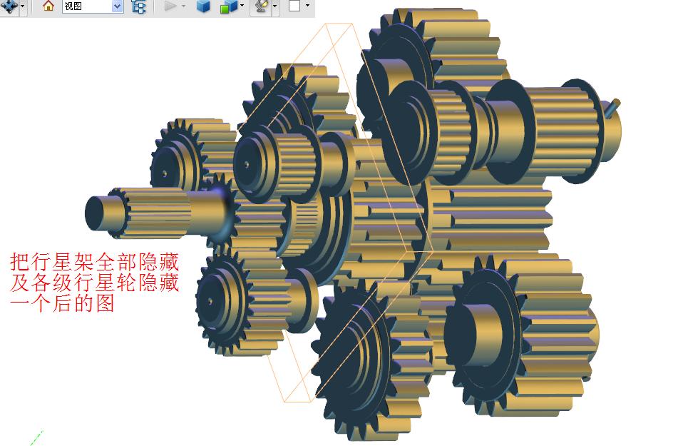

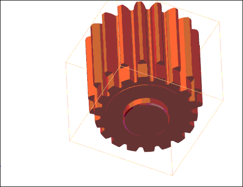

当然可以,要不怎么叫三维图呢,有点象全息图,放大后可以看清各个细节,只是不能对零件进行修改罢了,可能还不能测量各部份尺寸。请看下面我下载了前面传的图作的拆开各图。
第一副是刚打开的图,软件告诉你可以点击一下激活:
还有一个说明可以动的图
