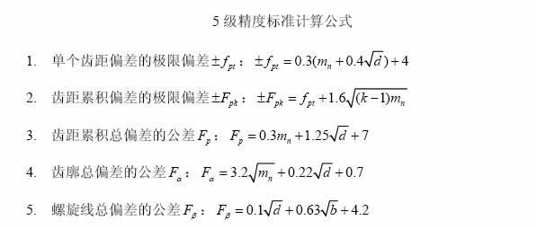

在齿轮手册中看到有关齿轮精度的计算公式,多是以5级齿轮精度计算公式为基准,级间公差为√2,然后通过计算即可得到齿轮的各级精度值。
问题就是:这个计算公式是怎么来的?公式中的这些系数是怎么取的?为什么这么取系数?
是基于一种什么理念搞出的计算公式?
看到的图书中都是给出计算公式和数值表,却没有找到任何有关的解释。请高手出来解释一下这些标准的计算公式是从何而来?如何制定的这些标准那?而且这些公差数值又是从那种角度进行的设置那?

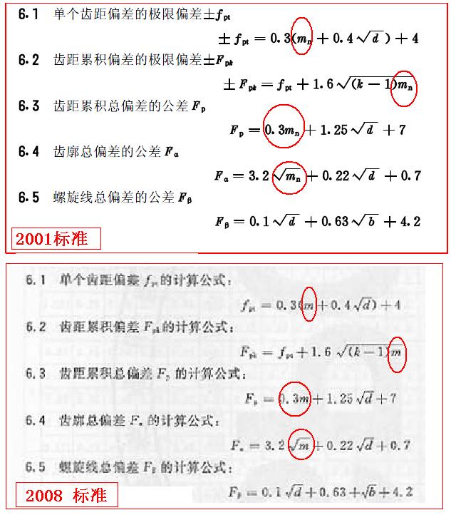

记得Mn要取范围上下值的几何平均值的:)

ISO1328-1:1995里面的指标是要求mt,ISO1328-2:1997里面的指标Fi",fi"和Fr是要求mn的,要注意区分的。这里所说的是分段的时候的,不是计算公式里面的模数数值。

感觉不是分段算的话,小摸数的精度要高不少的吧:o
发表于 2009-1-13 20:18 | 显示全部楼层
这样的差异,编写组悍然说是“文字表述”的修改。 羞羞答答,承认错了也不会割掉你的JJ 。

国内齿轮标准的错误还真不少啊
不过这些专家也要面子了
