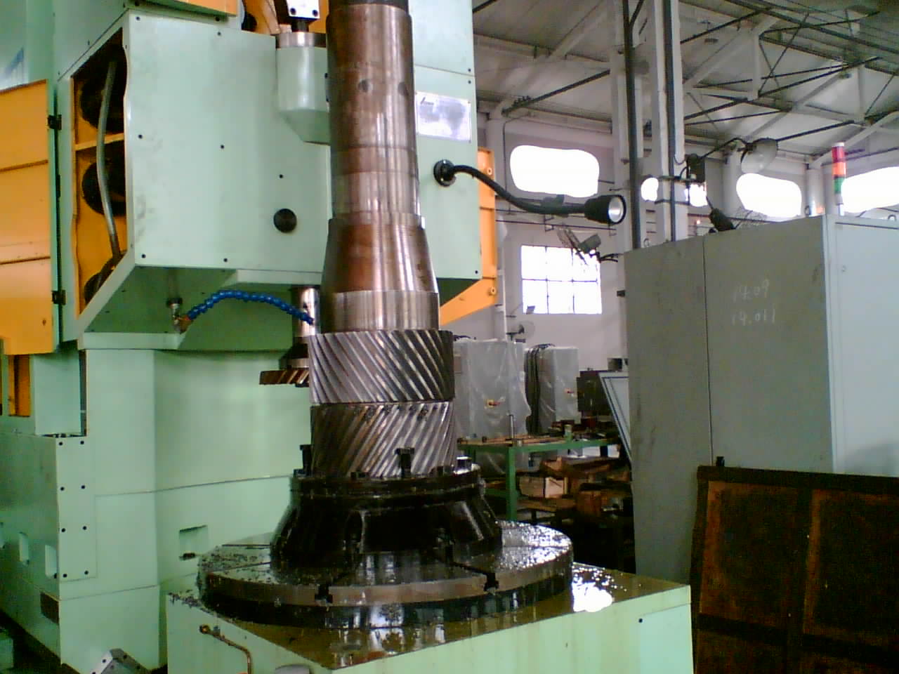

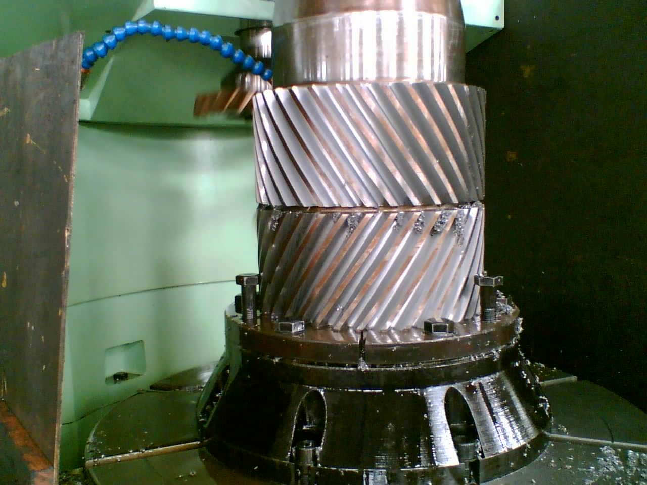

发个图片吧!
楼主看过斜齿吗?两斜齿齿轮相啮合螺旋角必须相等,旋向相反。看看图

回复#3,这是人字齿.
发表于 2010-4-5 17:07 | 显示全部楼层
是的,人字齿也是两相反的斜齿而成嘛
发表于 2010-4-5 17:27 | 显示全部楼层
4楼的,5楼的,两斜齿齿轮相啮合螺旋角必须相等,旋向相反。看看图。我是给楼主看插刀不可能是直齿插齿刀。与人字齿有什么关系?
