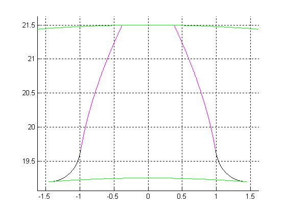

前段时间找了很多资料没有找到渐开线圆柱齿轮轮齿齿廓的曲线方程。后来自己推了一下。希望能对大家有帮助。
23# hj611512 说的很对,这些都不是新东西。我只是整理了一下,方便需要的人使用。
文档已更新,改正了公式中的几个错误。给大家带来不便,请原谅。2010-4-21-11:28
另外,把相应的MATLAB程序传上来。程序写的不太好,希望大家多指教。
我是先编的程序后写的文档,所以有什么冲突的,以程序为准。

渐开线部分和过渡曲线部分的参数方程
