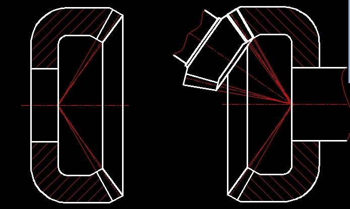

如图,是一对弧齿锥齿轮,由于以前没有用这种结构,不知道大弧齿锥齿轮如何加工?请各位大虾见过的没见过的都讨论下。如果论坛里面有能力(关键是有设备)加工这种零件的厂家,请留下联系方式。如果设计可行,设备能加工,我们需要外协。请讨论。

从图中看大轮的锥角超过90度,这就是内弧齿锥齿轮了,从经典的机械切削加工角度说是无法加工这类封闭面的,而三维软件可以较轻松地作出标准的内弧齿锥齿轮,因为从数学角度说,这类齿形曲线是可计算的,而用数控精密铣床也能加工出相当一部份内锥面的弧齿锥齿轮,如果没有负拨模角的话,用电火花加工技术可以较完美的加工出工作件,但这种加工方法的费用是相当高的,如果可以改为其他容易加工的结构的话,一般不设计成这类产品,不知以上看法妥否?请高师见教。

机械加工代价很高,需要数控加工中心或电火花加工,如果批量大可考虑挤压加工,温挤冷挤均可。

请问两轴线夹角是多少?

看图这个齿轮可能能精锻出来。数量如不多精锻厂是不给锻的。

请告诉模数和齿数等具体参数,我先帮你算算,看看有什么方法
 楼主| 发表于 2010-4-6 10:08 | 显示全部楼层
多谢各位大虾了,参数:大弧齿锥齿轮齿宽中点法向模数为7.0546,齿数为30,法向齿形角为20度,齿宽中点螺旋角为35度,旋向为左旋。小的好加工,就不说了,主要是大的,太难加工了。

由于产量不同,加工方法也不同,请问你的这个产品的批量是多大?
 楼主| 发表于 2010-4-7 11:37 | 显示全部楼层
我们这个准备在样机上使用,所以说是没有批量这一说法的,如果这个样机使用状况好的话,估计批量也挺大的
发表于 2010-4-7 18:09 | 显示全部楼层
如果让我做,我就用铸造的办法,进行浇铸让后再进行表面抛光。(我是新手,个人意见)
