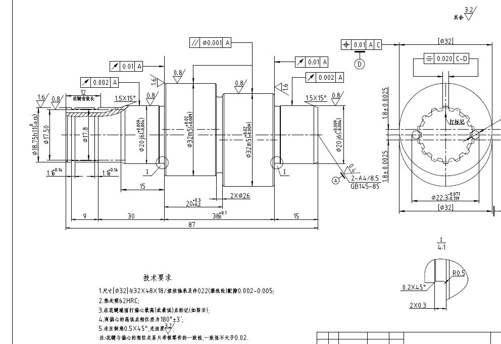

大家看看这个工件应该怎样加工?
大家看看这个工件应该怎样加工?
发表于 2010-4-2 18:19 | 显示全部楼层
偏心距要求太高了,0.0025的偏心距我还是第一次看到,我司目前加工的偏心轴偏心距一般都在0.2以内。
 楼主| 发表于 2010-4-3 20:25 | 显示全部楼层
回复 2# yuchunjin
谢过了。
主要还是要求重复加紧在同一个位置,很难实现。
发表于 2010-4-4 19:44 | 显示全部楼层
请问你们之前有没有做过偏心轴方面的经验呢?
