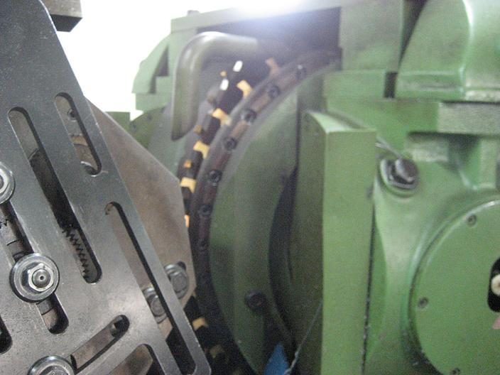

铣削直齿锥齿轮,模数3,齿数21,节锥角45度,选用4号刀代替5号刀可以吗?
发表于 2010-4-2 08:03 | 显示全部楼层
你是用万能铣吧,如果刀齿高满足产品条件没有问题
发表于 2010-4-2 10:09 | 显示全部楼层
是用德国MODUL公司生产的双刀铣加工吗?
 楼主| 发表于 2010-4-6 20:14 | 显示全部楼层
回复 2# jingshi
    小端齿厚小了
发表于 2010-4-7 08:38 | 显示全部楼层
你选择的刀是否正确?应该选择一个有梯形的标志,刀号的选择应该按引用齿数选择,并且是5号刀的齿厚比4号刀的齿厚厚,应该是另有其他原因。另外再有是齿长是否长了?
