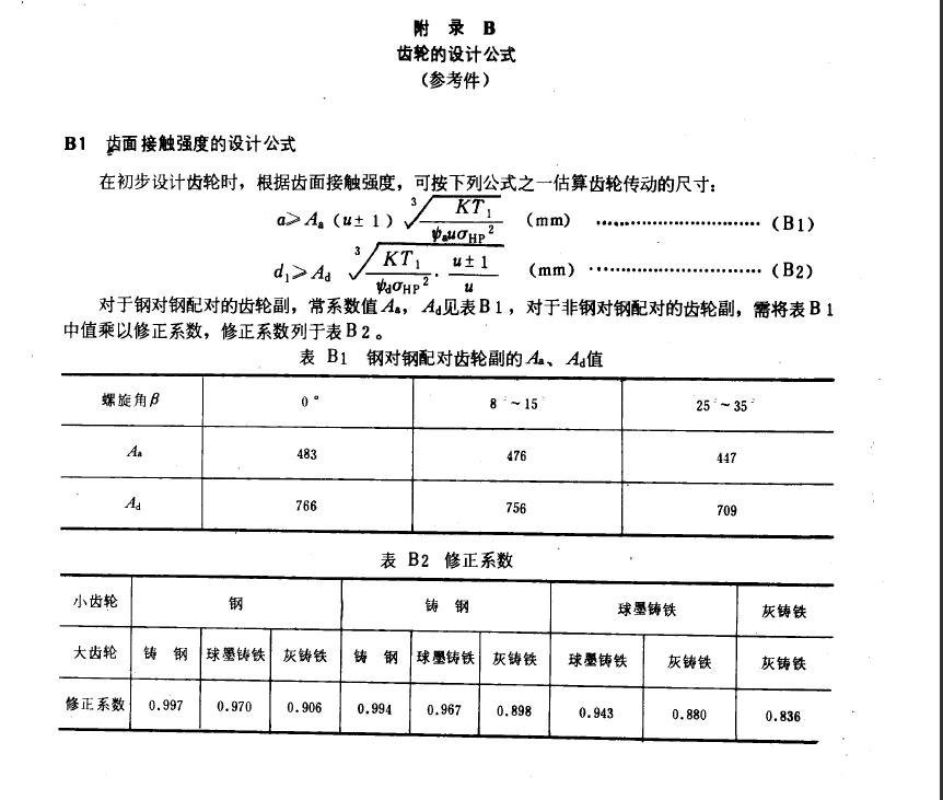

求助各位高手,增速机的增速齿轮分度圆直径d1该如何计算?
下图公式是否适用,适用如何使用?
发表于 2010-5-30 22:17 | 显示全部楼层
手册上说基本尺寸的选择方法跟减速齿轮一样,计算强度的时候计算扭矩乘一个放大系数
发表于 2010-8-17 09:07 | 显示全部楼层
增速系数为1.1
