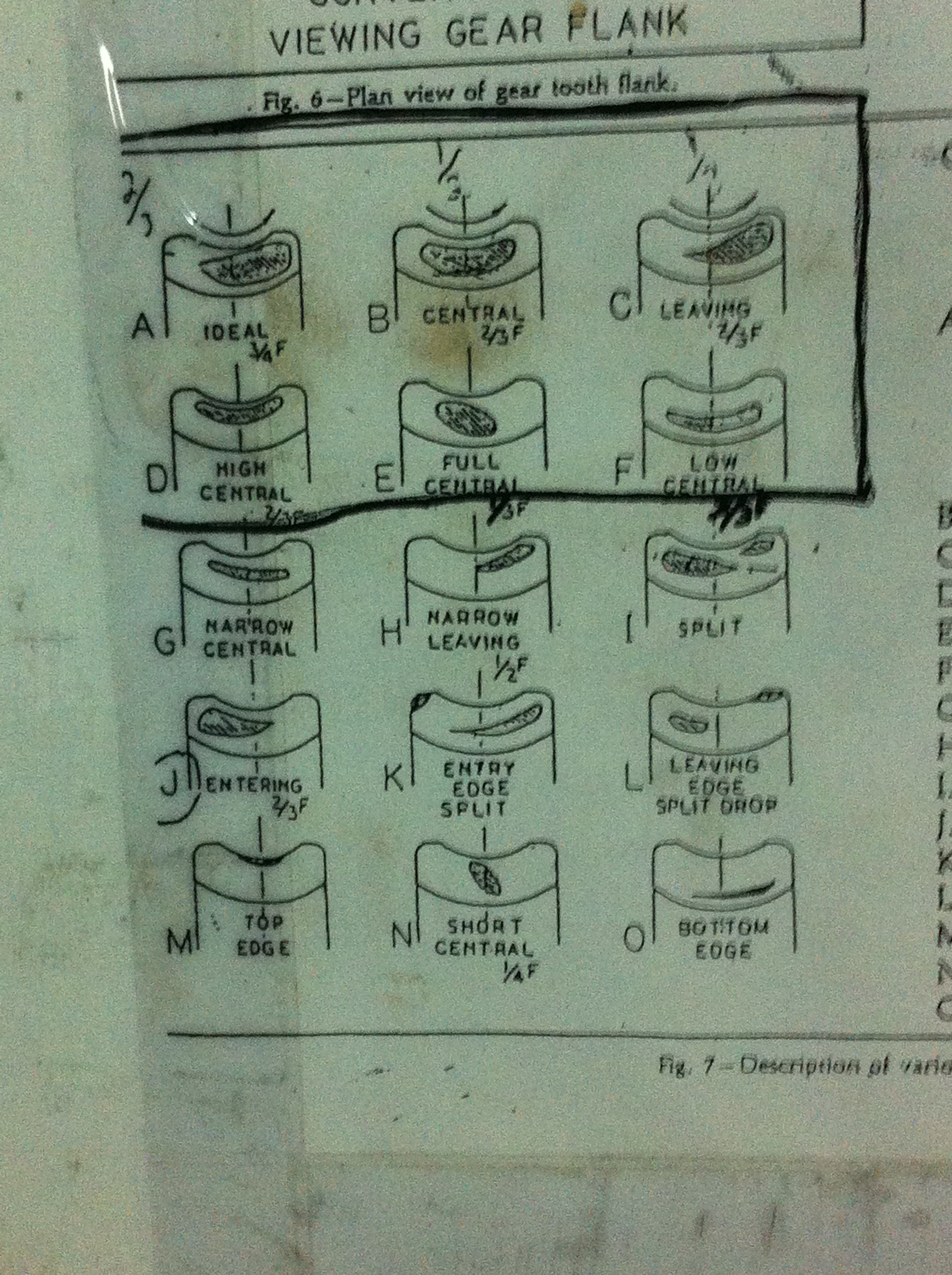

发表于 2014-1-8 12:04 | 显示全部楼层
齿轮副接触区分析 国内一家工厂看到的后拍下来的  希望有点用处
Full page photo.pdf
708.05 KB, 下载次数: 51, 下载积分: 齿轮币 -2 枚
发表于 2014-1-12 21:40 | 显示全部楼层

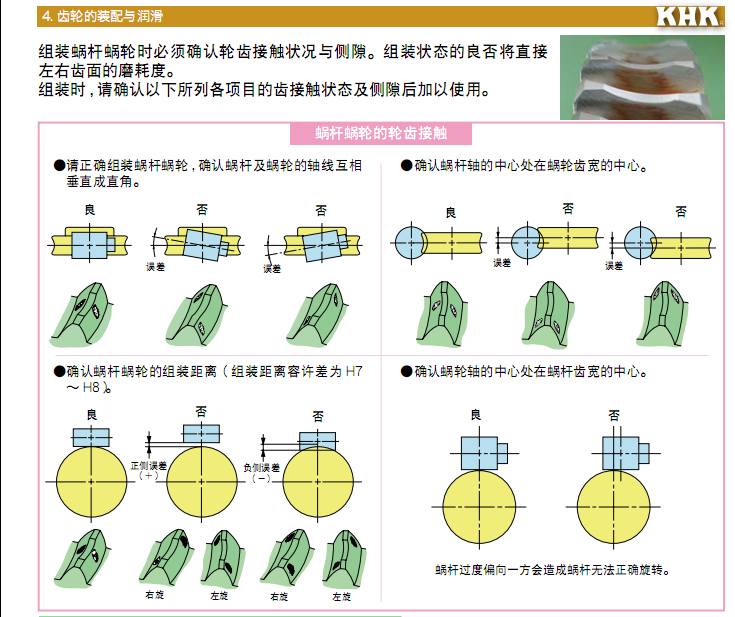

发表于 2014-4-30 11:19 | 显示全部楼层
BaiduShurufa_2014-4-30_11-19-47.png KHK的宣传小册子上面的
