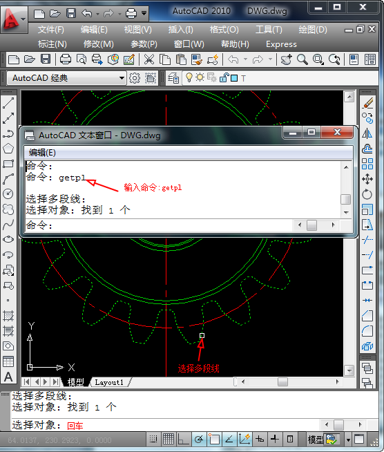

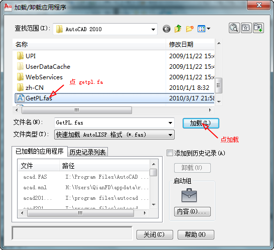

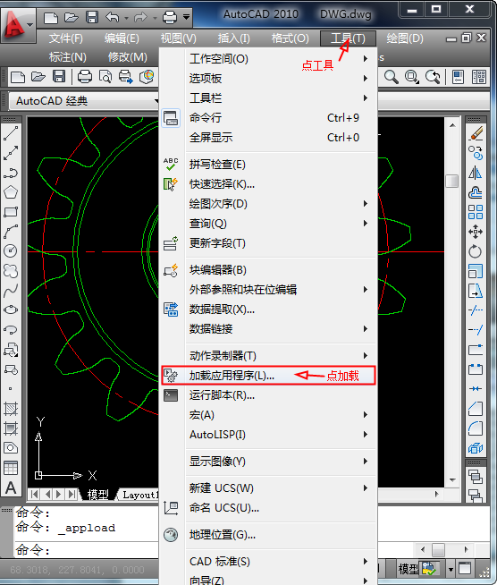

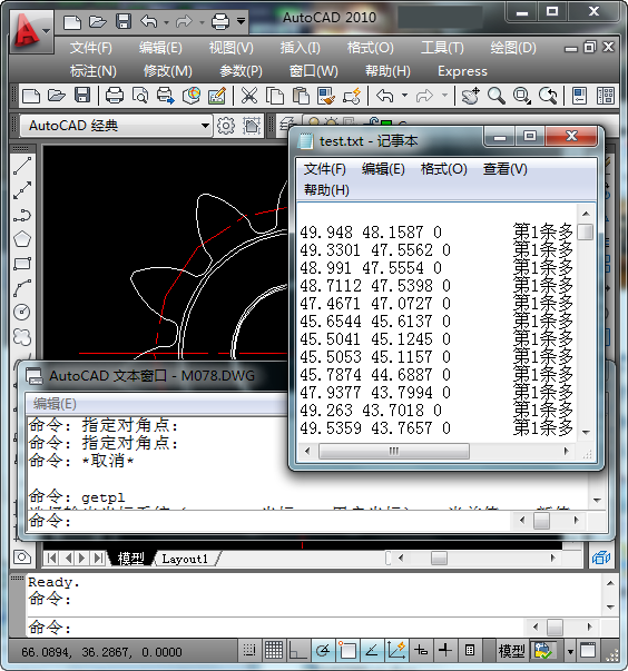

AutoCAD中直接输出pline坐标的工具:)
cad中加载,再用命令GetPL就行了

这个是cad用的LISP程序,cad中直接输出坐标点到文件的程序:)
