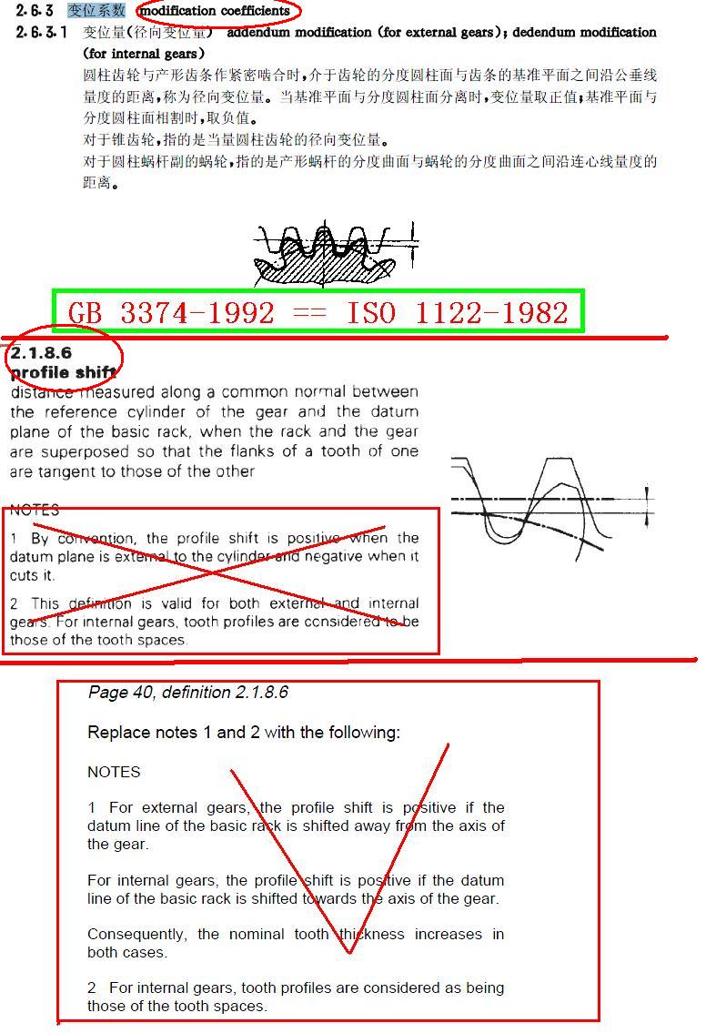

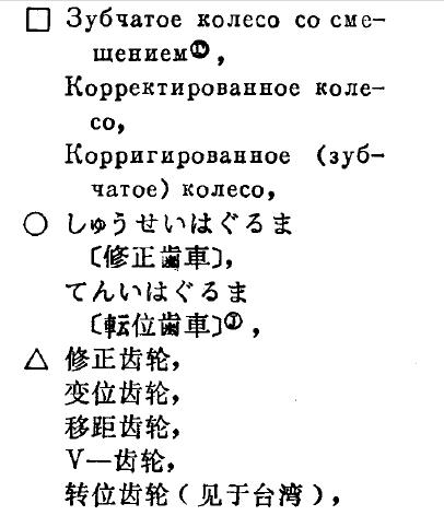

发表于 2010-3-19 13:37 | 显示全部楼层
老人,都是在 原苏联影响下成长的 。
корректировать --- 修正
смещение ---  移动
其实,变位这个词不那么准确 。
新的 ISO 1122.1-1998 用 “shift" , 就是 移动的意思。

    前阶段 ISO 定义 为 : modification  coeffients
    ISO 1122.1-1998  : profile shift
发表于 2010-3-20 08:38 | 显示全部楼层
1)牛爷贴图的“中文部分”等同于ISO 1122-1982,没有对应的英文部分?
2)牛爷贴图的“英文部分”应该是ISO 1122-1998,对吗?贴图的上、下部分并不是同一个标准吧?求证。
3)为什么打“×”号,及“v”号,不是同一个标准吧?
4)另外,内齿使用齿槽宽定义齿厚吗?我记得是实体部分的是齿厚,求证。
