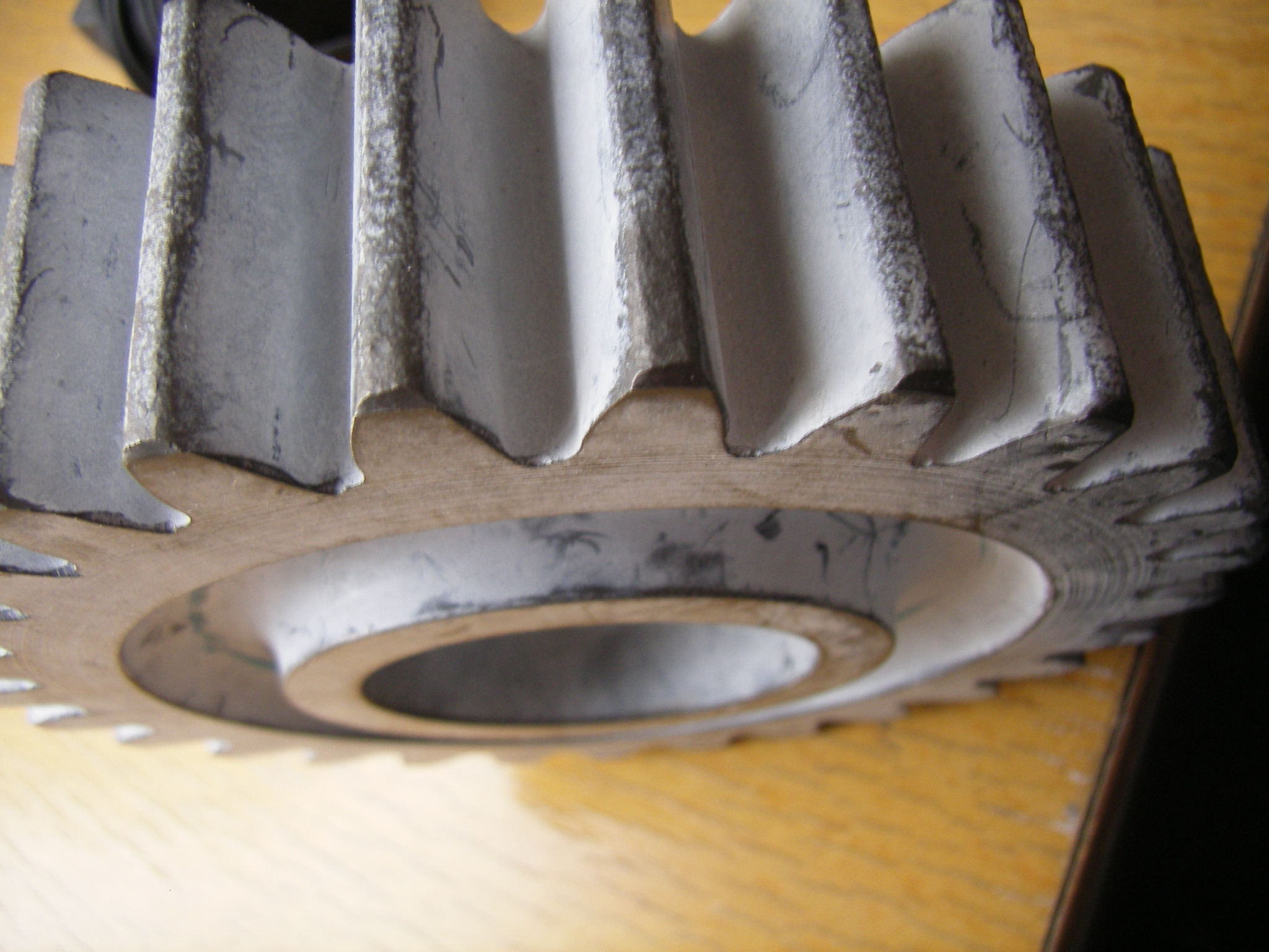

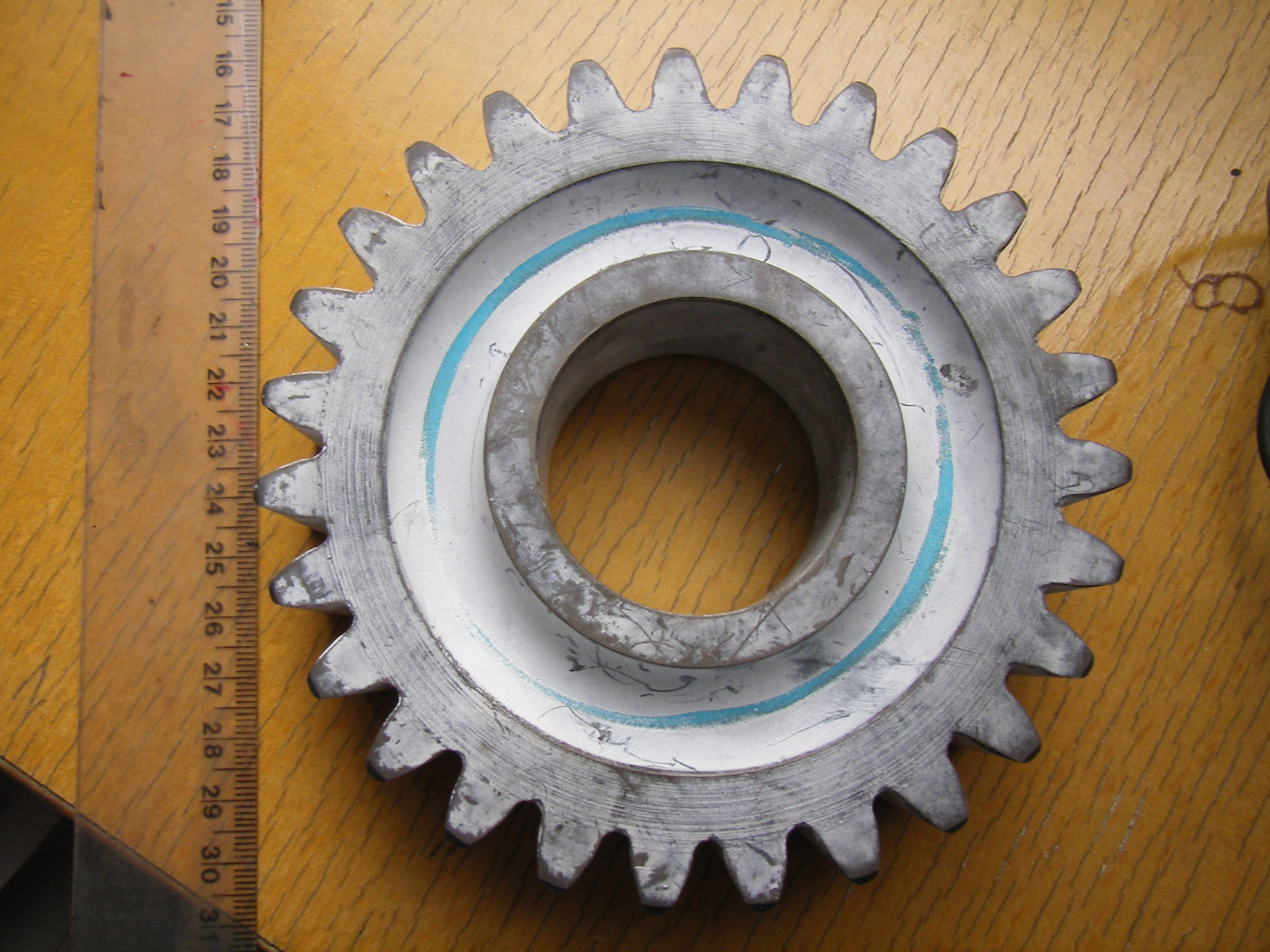

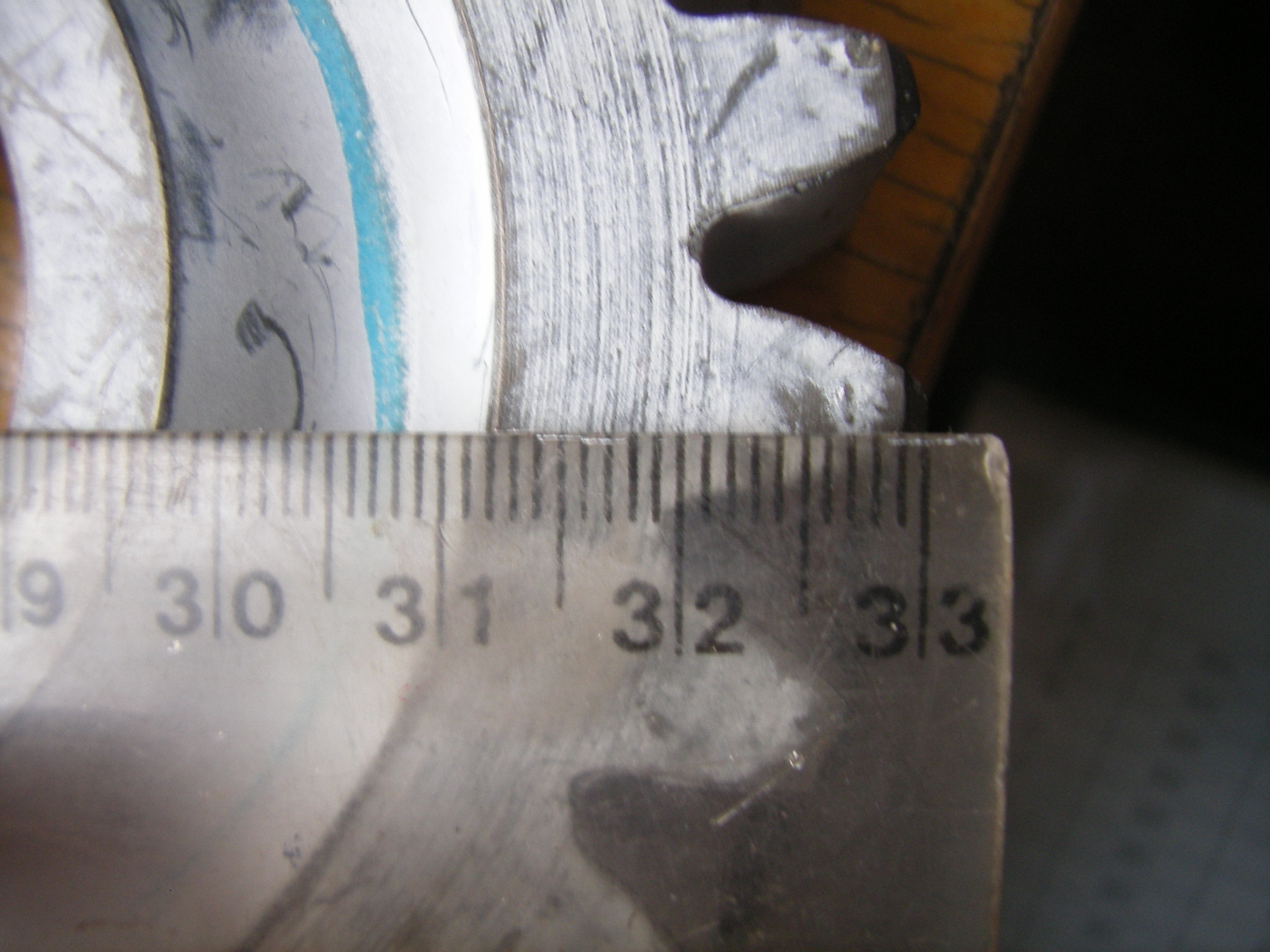

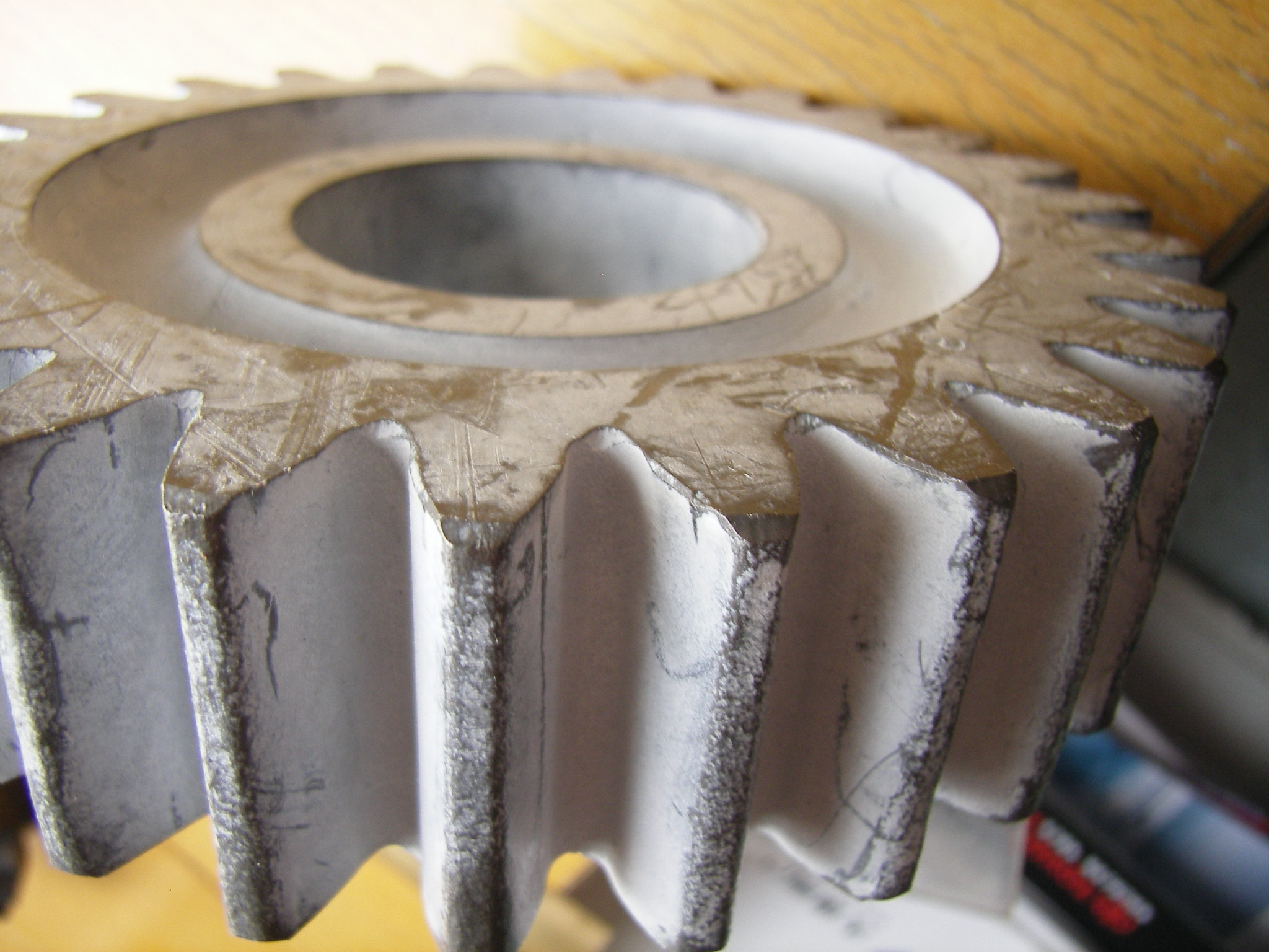

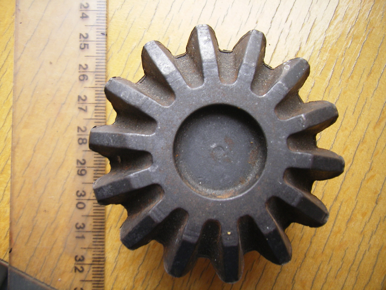

发表于 2010-3-19 21:54 | 显示全部楼层
1)应该介绍一下你们单位!是不是忘了,否则怎么合作呢?呵呵。
2)“尺寸误差可控制在0.05mm范围内”,是指哪部分的尺寸误差?齿顶圆?齿根圆?还是......?而且从你贴出的直齿轮图片来看(齿顶局部充填不足,粗糙度不佳),不像是能够达到0.05mm,请解释一下这个公差的意义。
3)“轮廓精度可达到0.005mm”,具体是指哪项误差,是齿距累积误差?还是齿形总偏差?或者齿向总偏差?还是径向跳动?这个也要解释一下。最好贴一张检测报告大家看看。
4)圆锥齿轮看上去是冷锻成型的,外径大约70mm,大端齿槽内怎么看起来有折叠?翻边?毛刺?
5)直齿圆柱齿轮皂化层是不是太厚了点?呵呵,看起来也是冷挤压成型的,外径约140mm,挺大的,想问一下模具寿命有多少?锻造后齿面还剃齿吗?或磨齿吗?

模具寿命:一套模具大约制造5—7万件齿轮。
