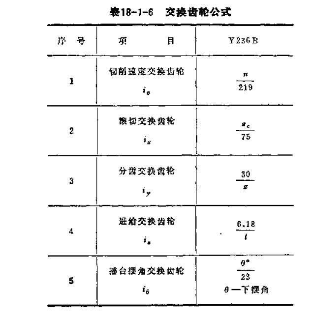

谢谢,就是不知道挂轮怎么挂?
发表于 2010-3-17 07:31 | 显示全部楼层
ω1 = 0.2800851;       ω2 = 0.2798308
就是它们的传动比,可根据传动挂轮表得出相应得挂轮齿数,挂轮位置Y236可根据相关资料查到
