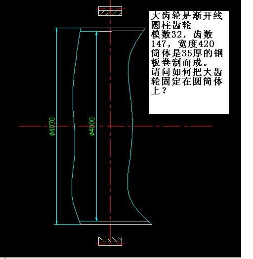

大家帮我一下吧,我考虑很长时间,也没有头绪。
就是把大齿轮,模数32,齿数147,宽度420
固定在圆筒体上,我画了个示意图,图中大齿轮的结构可以修改。
大家帮我想想,该如何能固定好,大齿轮,
我设计的,就是小齿轮,带动大齿轮旋转,进而带动筒体旋转。
不胜感激!大家可以帮我设计一下大齿轮的结构形式,看看如何
能使大齿轮固定在筒体上,又能保证与小齿轮的接触。
如果有能力着,画出了图形,可以发到我的邮箱里
szj198362@163.com
谢谢!
发表于 2010-3-12 09:58 | 显示全部楼层
可以用法兰把合试试,球磨机用的就是这种方法
发表于 2010-3-12 16:19 | 显示全部楼层
不怎么明白
发表于 2010-6-23 08:35 | 显示全部楼层
看看回转窑的固定方式
发表于 2010-6-23 20:06 | 显示全部楼层
法兰盘连接较为合理
