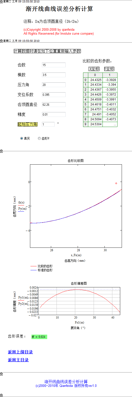

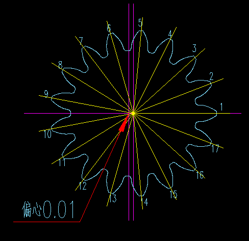

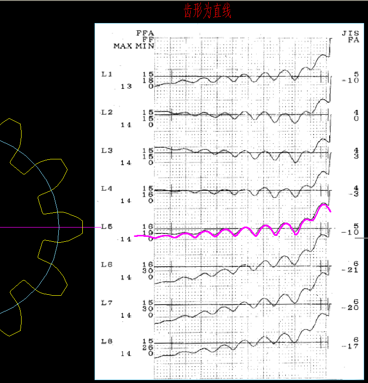

齿形比较程序[For Mathcad r14]
发表于 2010-3-10 19:15 | 显示全部楼层 |阅读模式
示例
右侧齿形图
齿形比较.zip (189.13 KB, 下载次数: 752)
程序文件
CurveCal5.zip (48.84 KB, 下载次数: 642)

输入要比较齿形的坐标点。要多种软件相互配合使用才会比较方便的哦^^
