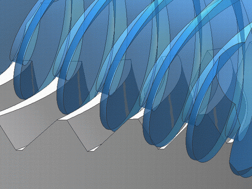

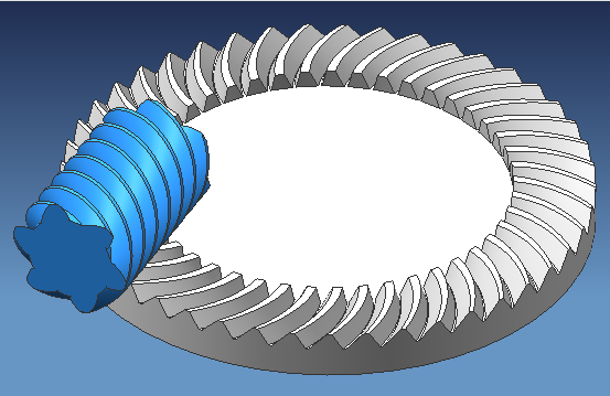

应该是这种齿轮副:
发表于 2010-3-13 11:04 | 显示全部楼层
版主太有才了,应该是蜗轮蜗杆传动。左边是面蜗轮参数,右边是蜗杆参数
