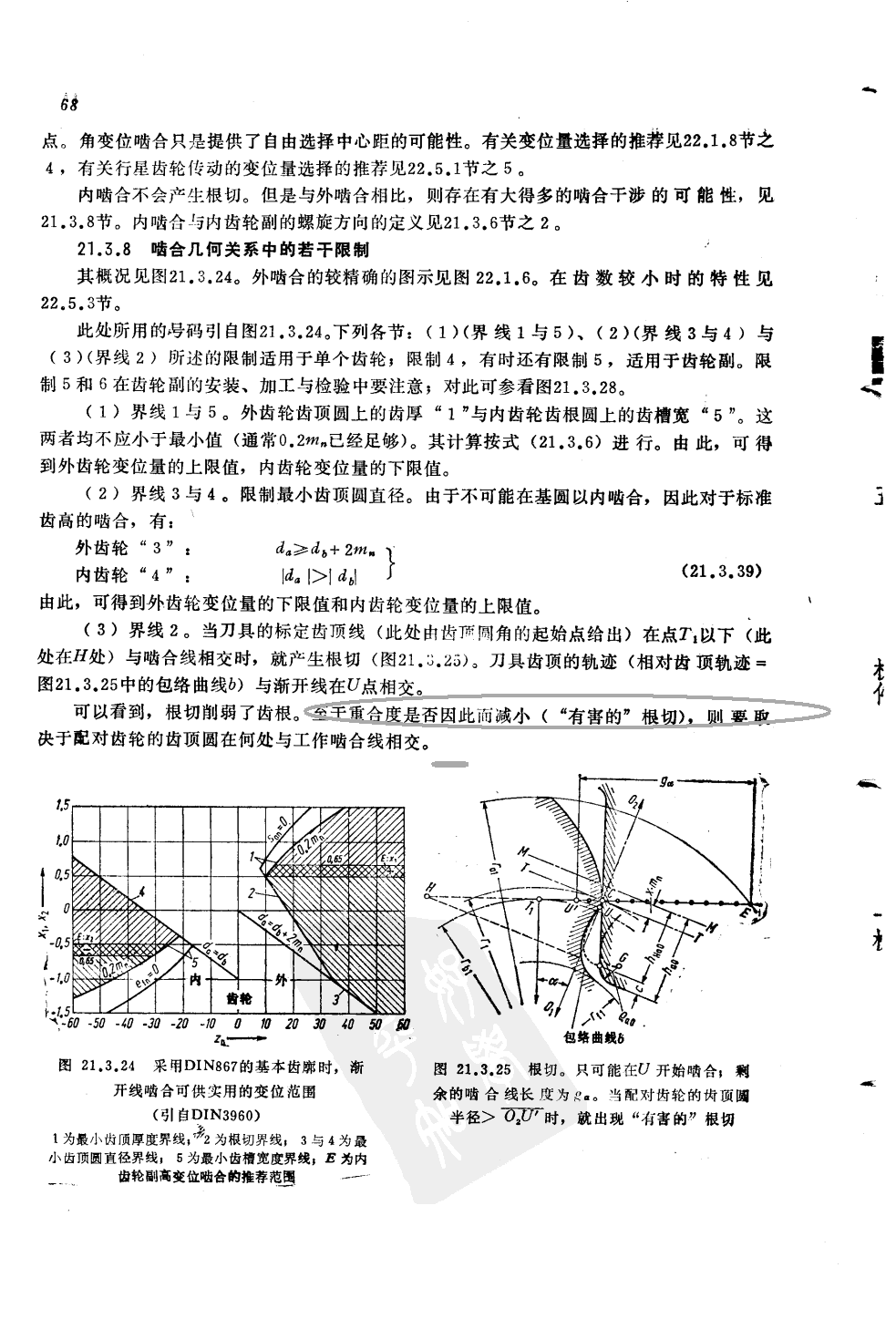

qdtruck 发表于 2012-5-30 10:24
费老师说的是否叫无害根切?这样可以减少齿数,提高速比或减小体积。
