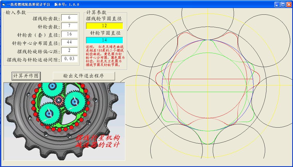

利用自编的软件,做了一个摆线轮的运动仿真。
如下图:

 楼主| 发表于 2010-3-8 21:02 | 显示全部楼层
计算的过程及软件输出的文件如下:
UG.rar (4.52 KB, 下载次数: 97)
齿形座标.rar (4.43 KB, 下载次数: 103)
设计参数.rar (484 Bytes, 下载次数: 107)

很好很形象,好像是RV减速器,功率分流后在汇总输出。
