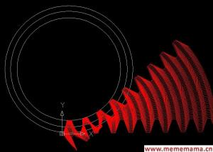

大家可能看到很多齿轮加工动态仿真的方法,下面介绍一下我用脚本语言实现齿轮加工仿真模拟方法。
你只需要将下面的脚本内容拷贝到AUTOCAD的命令行里就可以看到齿轮加工过程了,为了便于观看,你最好将原点移动到视图中间。
源程序在3

 楼主| 发表于 2010-3-7 18:48 | 显示全部楼层
脚本程序,见附件

发表于 2010-3-8 10:26 | 显示全部楼层
请问LZ,要用AUTOCAD哪个版本的?我用02版的没演示出来。
发表于 2010-3-8 13:55 | 显示全部楼层
很棒的东东!
发表于 2010-3-8 14:34 | 显示全部楼层
都是高手啊
发表于 2010-3-8 15:50 | 显示全部楼层
解压出来是.scr文件,请教LZ这个东东怎么用,我用cad打开貌似就三个同心圆和一些虚线,没有什么演示
 楼主| 发表于 2010-3-8 16:25 | 显示全部楼层
回复 5# wzx
    2004-2009版本上都没有问题
 楼主| 发表于 2010-3-8 16:26 | 显示全部楼层
回复 8# yigii
    运行很简单。工具——运行脚本文件。或者直接黏贴到命令行里即可
