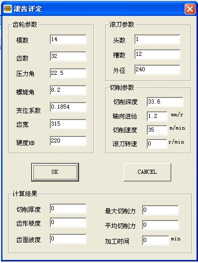

这个是我自己做的,希望对论坛的朋友们有用。

 楼主| 发表于 2010-3-5 22:45 | 显示全部楼层
忘了发程序界面图片给大家看看

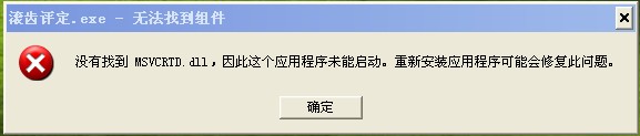

发表于 2010-4-2 21:57 | 显示全部楼层
楼主  运行不了啊  我WIN7  7600 64位的系统
发表于 2010-4-2 22:30 | 显示全部楼层
:(  打不开!
 楼主| 发表于 2010-4-2 22:41 | 显示全部楼层
这个要装VC6.0才能用
发表于 2010-4-3 09:16 | 显示全部楼层
不能运行可能是需要相关系统的文件。我装过vb可以运行。帮楼主上个界面图。
