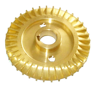

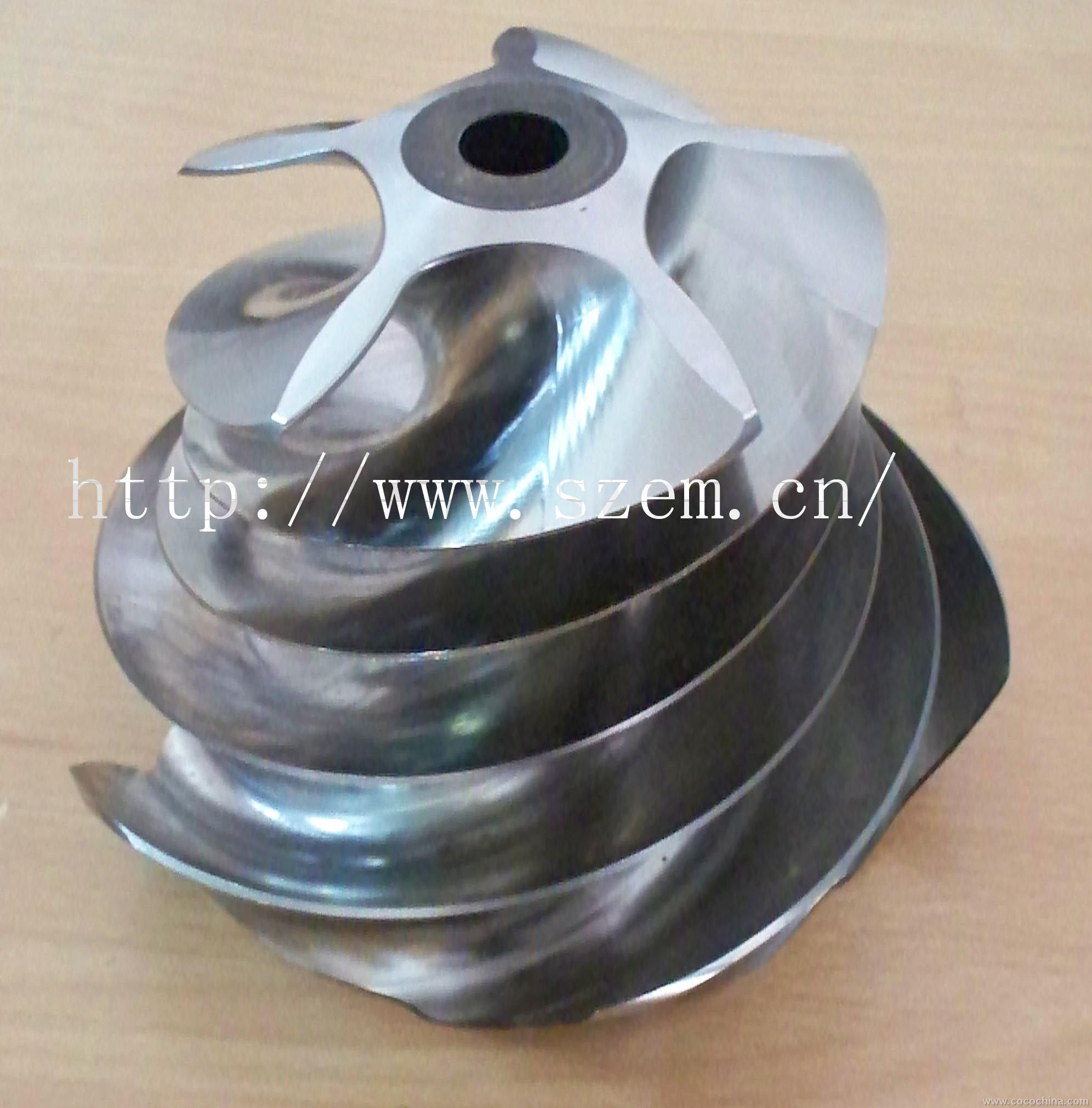

叶片加工过程中应用五轴进行加工,可以减少装夹次数,保证定位精度,可以有效地提高叶片的表面粗糙度,五轴加工已经越来越多地被应用到叶片的加工制造中。PowerMill具有强大的五轴编程功能,当应用多轴加工时,可以方便地检查刀具路径是否相互干涉,使PowerMill的五轴加工更符合工艺要求。在加工模拟环节,机床加工环境仿真完全集成到PowerMill环境内部,可以有效地控制路径仿真速度,定义仿真坐标系、刀具运动轨迹和机床运动。
现在国内效率较高的叶片加工方法是分片侧铣法。分片侧铣是指把叶片按加工特征和工艺分成若干片,用侧铣的方法加工叶片。加工时首先用刀具侧刃加工最外边的一片,然后不断的进退刀,加工相邻的分片。理论上分片越多,叶片与刀具的接触线越短,加工精度就越高。
