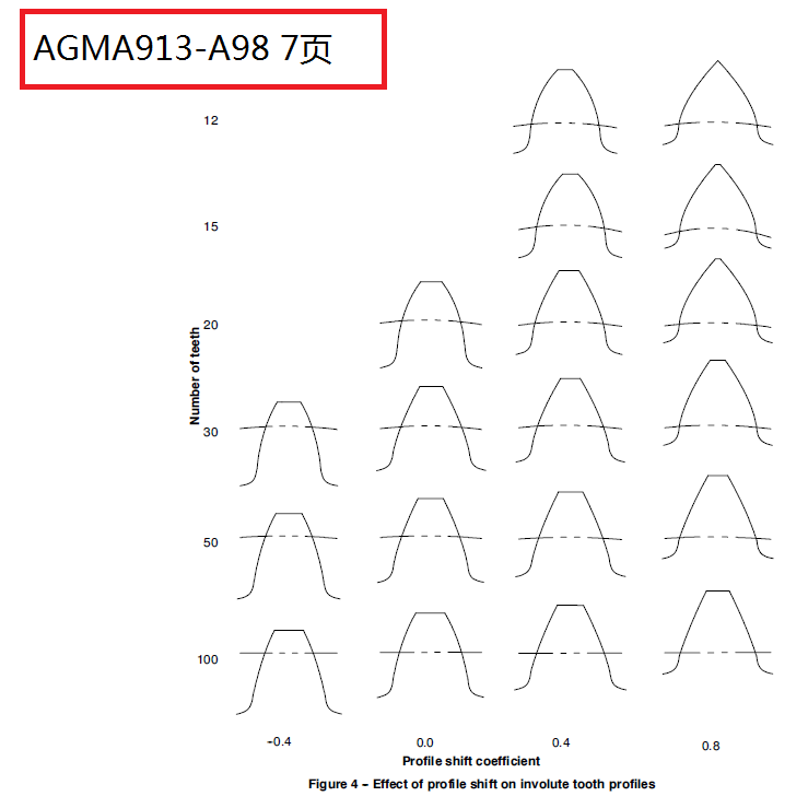

请教高人,齿轮做了做变位后(如:m=16,x=1.25,内齿)与标准的(m=16,x=0)齿轮轮廓一样吗?

最主要的区别是,轮齿会变得厚实一些。即强度好!
发表于 2013-10-21 16:42 | 显示全部楼层
基圆是一样的,二者是同一渐开线,但二者截取的齿根圆及顶圆不一样,故形状是不一样的,正变位时,齿形直一些
