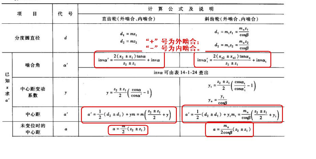

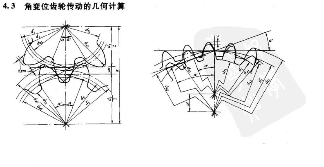

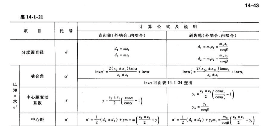

无侧隙传动公式只看到外啮合的,内啮合的有何异同,啮合角的计算一样吗?中心距呢?谁给一套公式内齿轮角变位的公式吧,呵呵,没有找到。

我给你贴个图上来,你好好看看。
