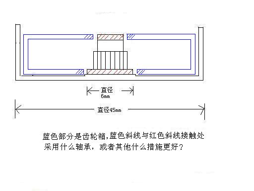

大家好,通过论坛学到了很多基础知识,衷心感谢论坛和大家!!继续菜鸟的提问:
图片是平视图。让齿轮箱在圆杯型部件里自由的旋转,速度2圈/秒.主要是齿轮箱不能晃动,
不能碰到圆杯型部件。请问有这样的轴承吗?或者采用什么样的 结构能达到同样的 效果
谢谢!红色部分如果更薄只有1毫米厚,有办法吗?

你这种结构是垂直放置的吗?如果是可以选用推力轴承,或者四点接触双排圆珠滚子轴承
