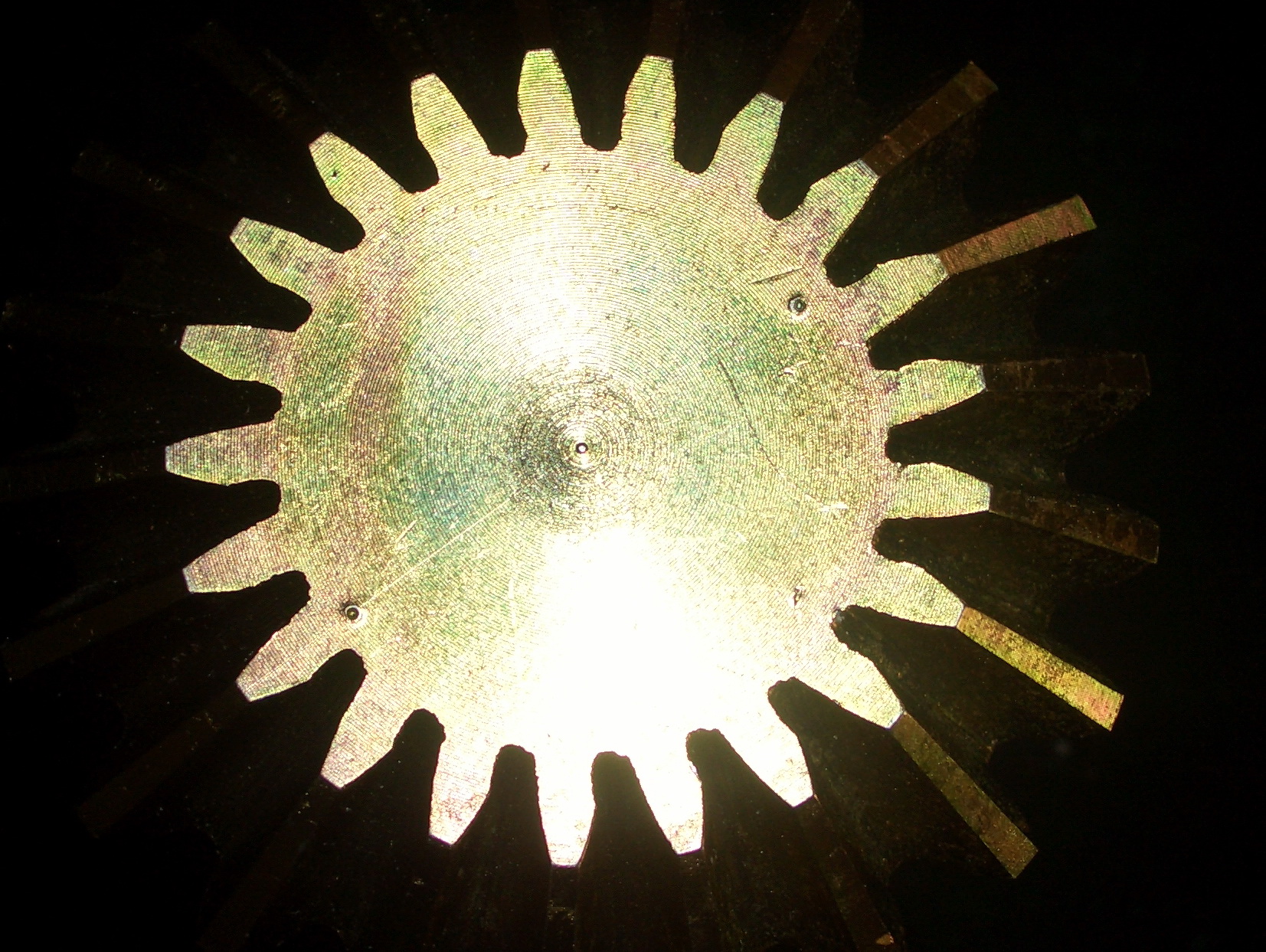

发表于 2010-3-1 21:31 | 显示全部楼层 |阅读模式
直齿锥齿轮小端齿形不对称,一侧成渐开线,另一侧直线,请教各位高人如何解决?

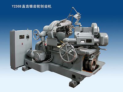

发表于 2010-3-2 07:36 | 显示全部楼层
请问是用什么机床加工的?使用刨齿机吗?如照片哪一种?

发表于 2010-3-2 18:56 | 显示全部楼层
第一种  天津出的 Y236 谢谢  请回复
发表于 2010-3-3 07:21 | 显示全部楼层
没有图片不好判断,但是用Y236刨齿机会出现一种单侧刨刀压力角过大,造成刨刀背面把齿侧多切的现象,具体表现为大端齿形正常,小端有一面根切。  希望能对你有所帮助。
 楼主| 发表于 2010-3-3 21:57 | 显示全部楼层
回复 5# 我本农夫
是滚切比未调整好
还是未对好刨齿刀
发表于 2010-3-4 07:44 | 显示全部楼层
滚比不对两边都就不对,单侧应该从不好的哪一面的刀具,刀架方面看看。另外刨刀齿顶宽是否合适
发表于 2010-3-4 09:10 | 显示全部楼层
如果说大端齿形是正确的,那证明机床是没有问题的。有可能是用齿条形粗切刀粗切后,对刀不好,小端有一面没加工出来。楼主最好是贴个图,更利于判断。

 楼主| 发表于 2010-3-4 19:54 | 显示全部楼层
锥齿轮小端齿底宽怎样计算的?刨齿刀刀顶宽小于小端齿底宽大于大端齿底宽的一半,小端不发生根切
