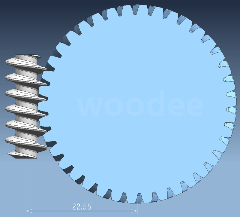

发表于 2010-3-1 21:18 | 显示全部楼层 |阅读模式
请大家帮忙,把蜗杆的齿形参数告诉我。

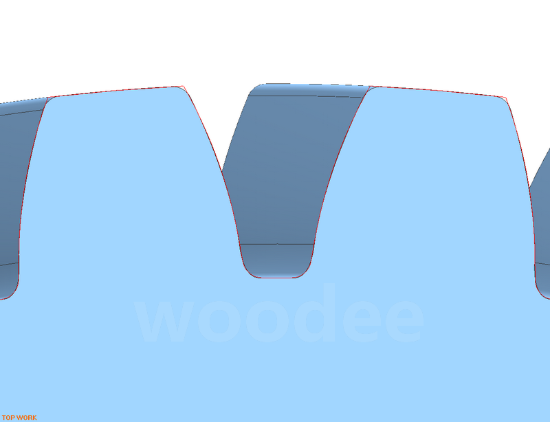

发表于 2022-5-2 16:48 | 显示全部楼层
16°压力角,再适当调整顶隙系数,可以很好吻合:
