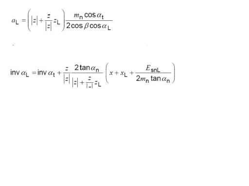

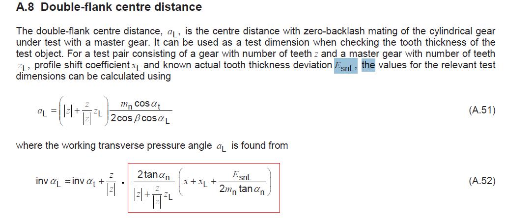

在ISO 21771中双面啮合中心距公式是这样的,想知道EsnL是指标准测量齿轮的齿厚偏差还是被测量的。从字面意思理解,是标准测量齿轮的,但是,如果是标准齿轮的,怎么能说它是一个间接测量齿轮齿厚的方法呢?手算了一个算例,怎么也没得到结果,请高人指点,谢谢了!

从使用的代号看,EsnL是指标准测量齿轮的 。

 楼主| 发表于 2010-3-13 22:49 | 显示全部楼层
我也这么觉得,我就是算不到我图纸上的数值,郁闷啊

 楼主| 发表于 2012-10-14 21:07 | 显示全部楼层
谢谢,牛爷。但是这个公式可以计算斜齿轮和蜗杆的双面啮合中心距吗?我有个KISSOFT的算例,怎么算都算不到。。
