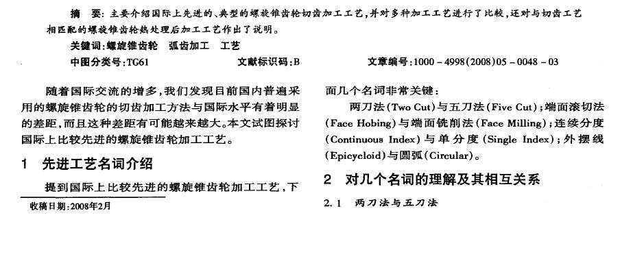

如果是汽车行业,以后肯定是以等高齿为主的,原因就不多说了。
发个文章与大学学习
