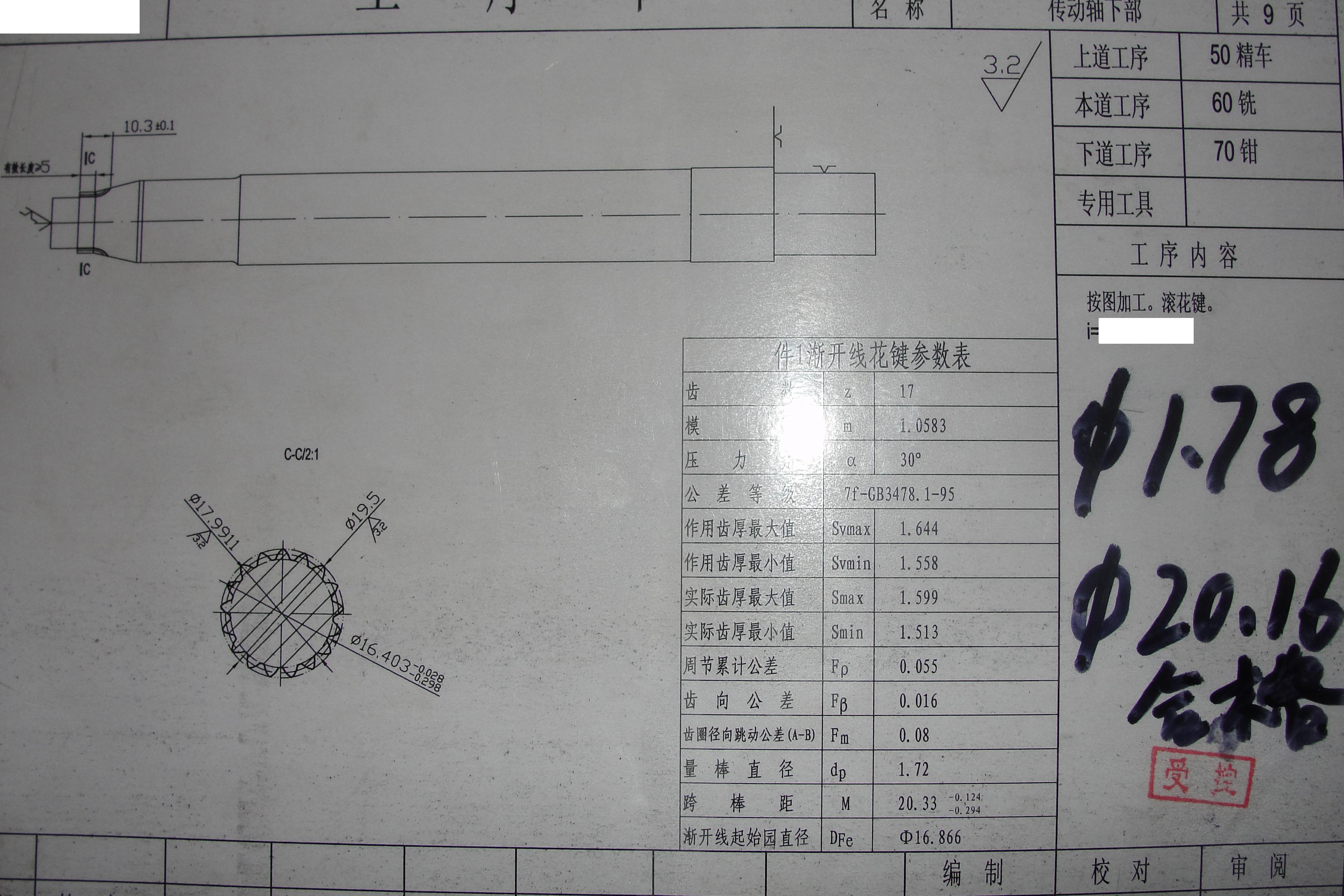

请高手根据附件图片给出渐开线滚比挂轮i的值,最好有详细的计算过程!谢谢

渐开线花键齿形加工与渐开线圆柱齿轮齿形加工没什么区别,可在Y631K花键轴铣床及滚齿机上加工。M=1.0583   貌似英制DP24花键。
发表于 2010-2-28 20:21 | 显示全部楼层
模数=25.4/径节
1.058333=25.4/24
