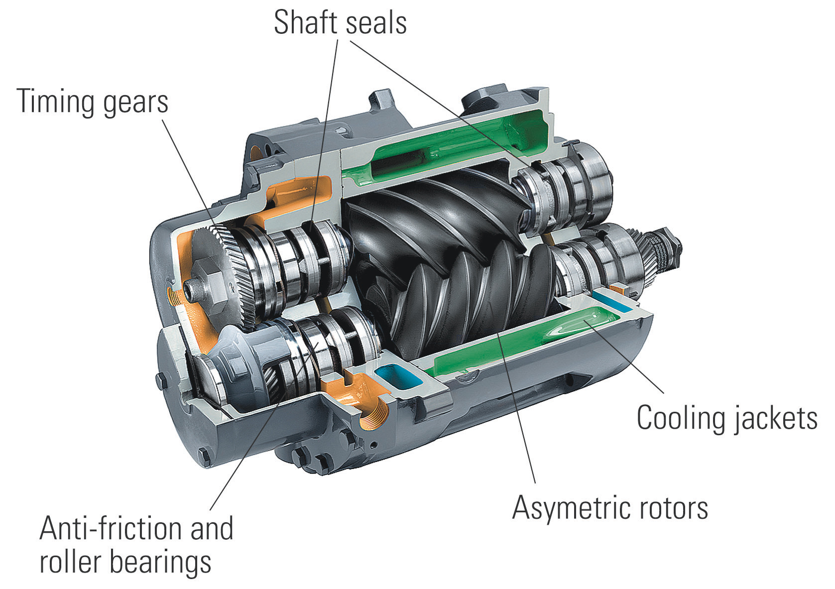

发表于 2022-2-3 08:52 | 显示全部楼层
圆弧齿轮泵的啮合,应该类似于非密闭式双螺杆泵,除了局部区域间隙为零外,啮合区大部分区域是有大小不等的间隙的,因此,啮合区泄露会很严重!!!
由于啮合区的间隙,所以,圆弧齿轮泵没有困油问题
