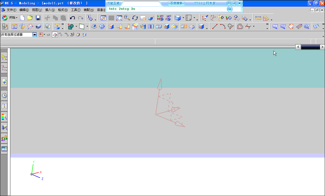

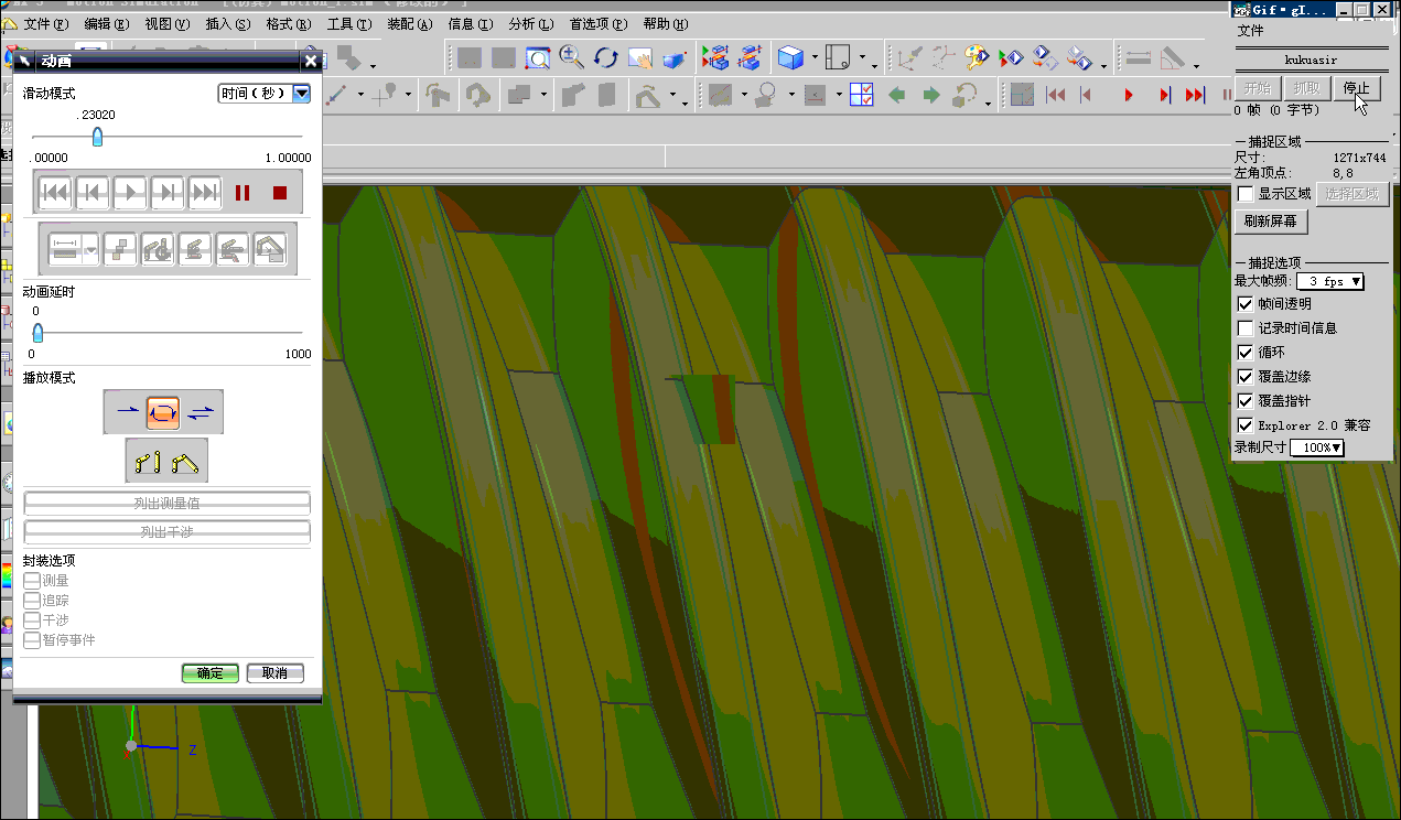

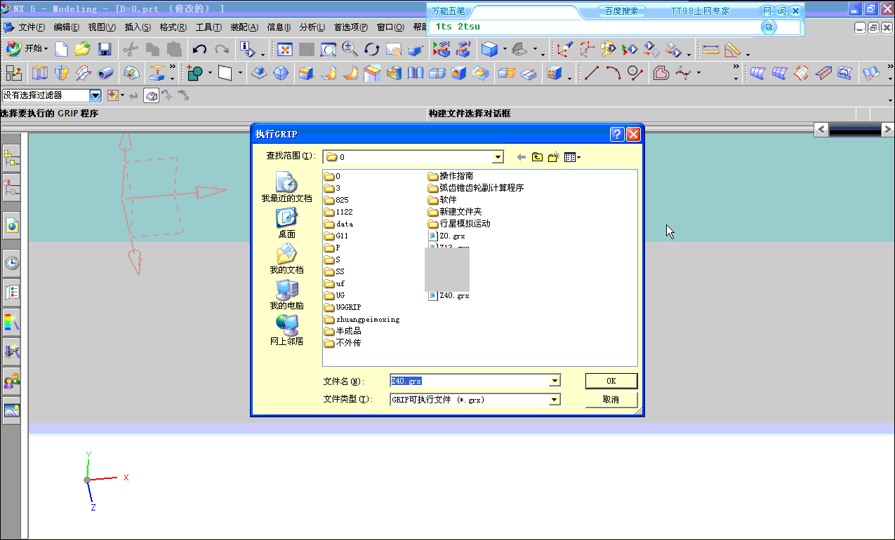

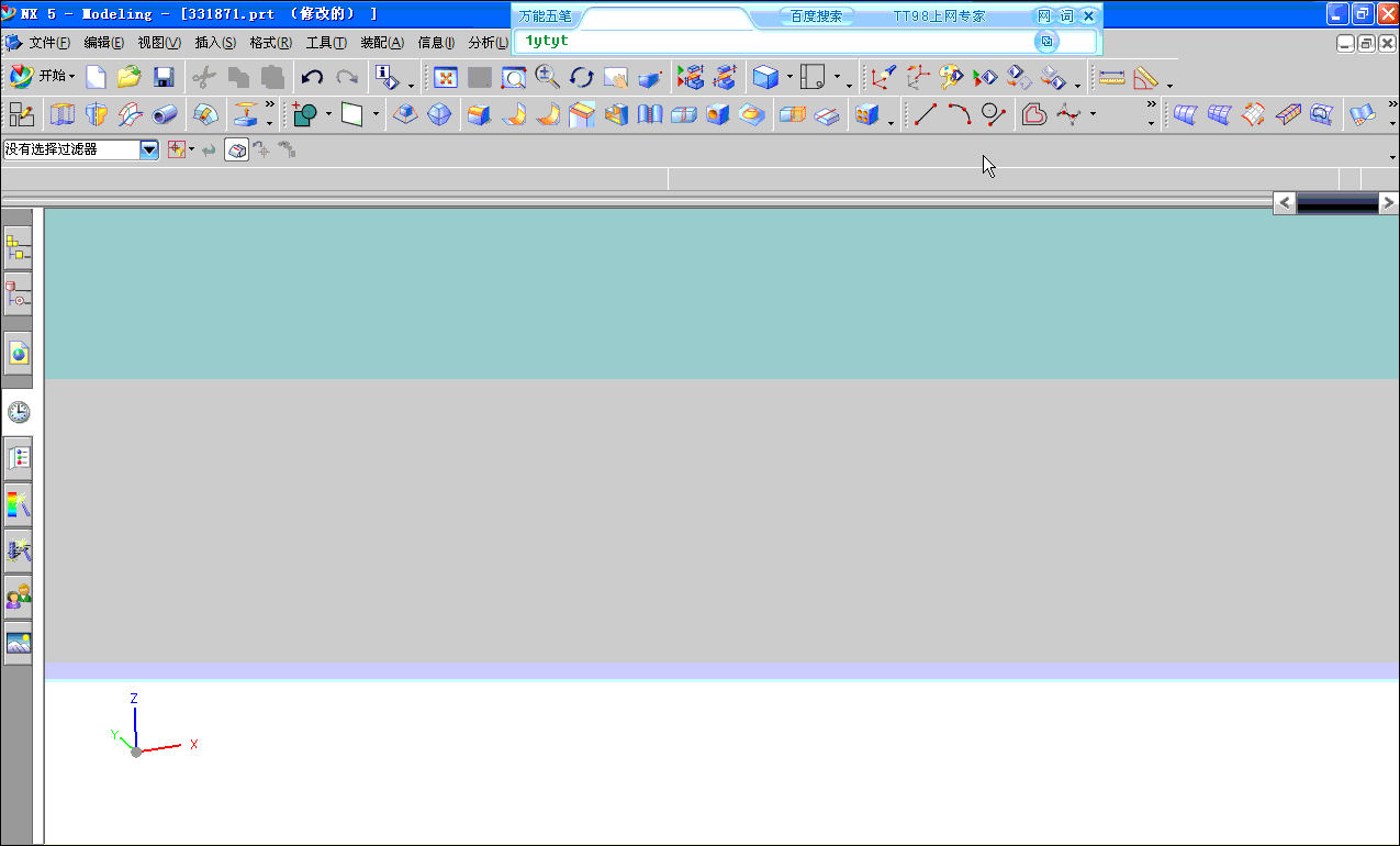

看一下数字建模的过程: 最新1.gif 直齿锥齿轮的数字化建模.gif 直齿条,斜齿条.gif 行星轮系统建模.gif 高精度四头蜗杆副的啮合.gif
