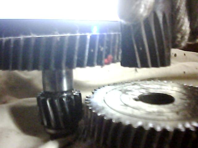

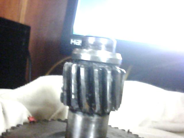

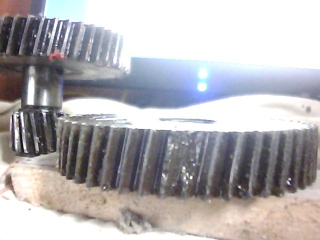

有一齿轮箱,用两组进行减速,第一组主动齿是16齿,直径36mm.模数为2M,传动齿是51齿,直径106mm,模数为2M。第二组主动齿主动齿是16齿,直径36mm.模数为2M,传动齿是51齿,直径106mm,模数为2M。这个齿轮箱要求是一天平均有20个小时运行时间。请教各位师父这样的齿轮要用什么材料加工好呢?热处理硬度用多少度,螺旋角用多少度才适合呢?
现在按照这样的螺旋角用不到多久就比较容易爆齿了。
求教各位师父帮我想想怎么样做才可以廷长齿轮的寿命``谢谢了~

发表于 2010-2-17 16:37 | 显示全部楼层
我感觉应该是你在材质选用和热处理上欠妥!

发表于 2010-2-18 12:46 | 显示全部楼层
更多的应是齿轮参数问题。弯曲强度不够,可以考虑加大模数,更改设计。
发表于 2010-2-18 14:21 | 显示全部楼层
材质用A3的肯定不对,从蹦齿的状态看,也不像是45#,硬度可以用硬度计打一下,是高速不是低速?你们不是专业做齿轮的吗?还是机床的配件?
