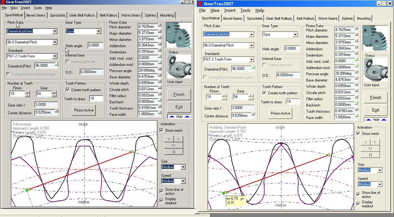

偶是个齿轮新手,对齿轮不甚了解。看到一个产品,里面使用的齿轮如附件测绘,感觉没见过。怎么会有这么尖的齿轮?
实测小齿轮齿数18,大齿轮齿数54.小齿轮齿顶圆约5.3,齿根圆约3.8,大齿轮齿顶圆约14.6,齿根圆约13.1.是不是英制的?两齿轮的中心距约为9.6.
哪位达人帮忙看一下?

原帖由 pinghua 于 2007-7-6 21:38 发表
大概是这样的
1703
为什么我用Geartrax2007画出的齿轮就不同?右边的图是我画的,小齿轮的齿尖都变样了,齿顶圆也大了不少。
发表于 2007-7-17 20:36 | 显示全部楼层
也许是软件问题。

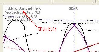

 楼主| 发表于 2007-8-11 11:01 | 显示全部楼层
原来是自己不会设置,在geartrax里可以设置的。
