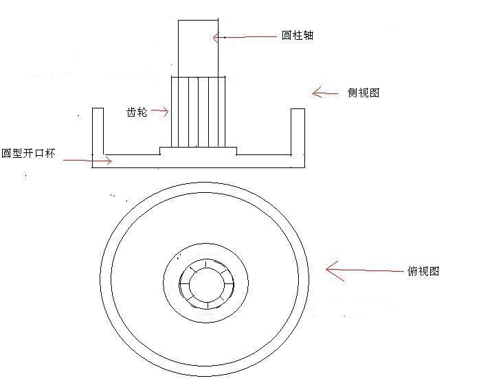

请问:这样的齿轮构件能开一个模具一次加工成型吗?
发表于 2010-2-13 23:00 | 显示全部楼层
这个不好开模呀!

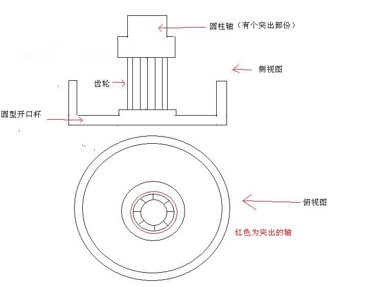

发表于 2010-2-15 09:20 | 显示全部楼层
这样应该 可以了
发表于 2010-2-15 15:56 | 显示全部楼层
按照图2所示,应该能够开模
发表于 2010-2-15 17:46 | 显示全部楼层
你圆柱轴直径大了,要开模的把其直径变小
发表于 2010-2-18 16:17 | 显示全部楼层
想不出一次开模的办法,但是就算可以开也应该不好装配吧楼主?为何不一分为二呢?
 楼主| 发表于 2010-2-18 20:50 | 显示全部楼层
高见,确实开好了也装不上哦,所以改图二了
发表于 2010-2-19 21:38 | 显示全部楼层
可以考虑组件,这样的话会简单的多
以前我也做过这样的情况
发表于 2011-11-18 13:26 | 显示全部楼层
