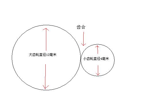

12.JPG 大家过年好:
   咨询个很菜的问题:如图设计一对齿轮,由于尺寸限制,大齿轮的直径大概是12毫米,小齿轮的直径是4毫米.(直径都包括齿的长度了)请问:
   1:  小齿轮是主动轮,怎样设计它们的齿比,能使减速比最大?假设小齿轮是8个齿,大齿轮最多能有多少个齿?(看到电子钟的机芯里有个是8齿的)
   2:  现在的是一级减速,在减速比不变的情况下,如果中间再加一级齿轮,达到同样的减速比.一极减速和多级减速各有什么优点和缺点?
   3.  现在的塑料齿轮加工技术能不能加工直径小于10毫米的塑料咬合齿轮,齿轮的厚度在1毫米?

齿数比=直径比=变速比=周长比

回复 4# 纪永君
    齿数比=分度圆直径比=减速器比

塑料齿轮做10mm以内的,厚度1mm是没有问题的。
最小的塑齿,齿顶圆直径可以做到2mm以内,厚度1mm之内都是可以的。
